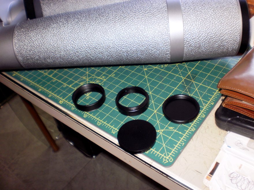

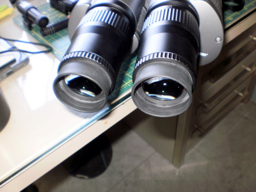

Del "Doc" mi da fastidio (psicologicamente) che non vi siano tappi lato oculari, inoltre le sue conchiglie oculari sono troppo lunghe e per vedere tutto il campo, devo premerci sù le arcate sopraciliari, inoltre se le ribalto l'estrazione pupillare è eccessiva, dovendo tenere il volto "staccato", insomma non è molto comodo.
Quindi ho preso le misure dell'E.P. e ho ordinato due prolunghe T2 da 10 mm e due tappi T2, questa mattina finalmente sono arrivati.
Allegato 52114

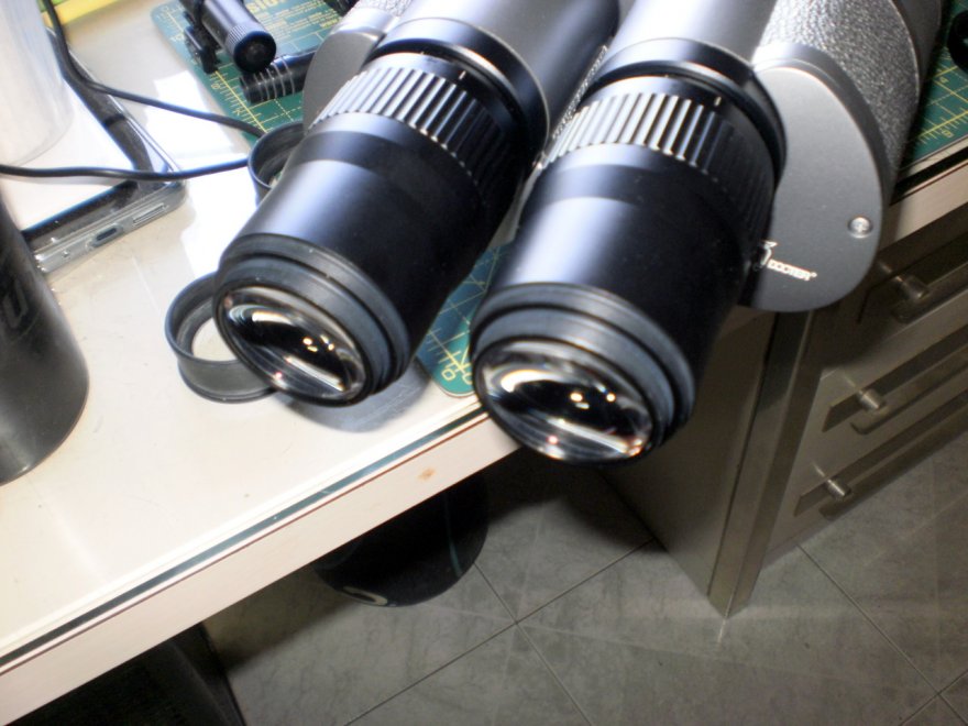

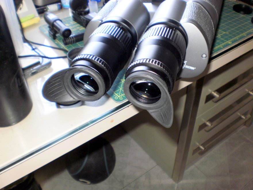

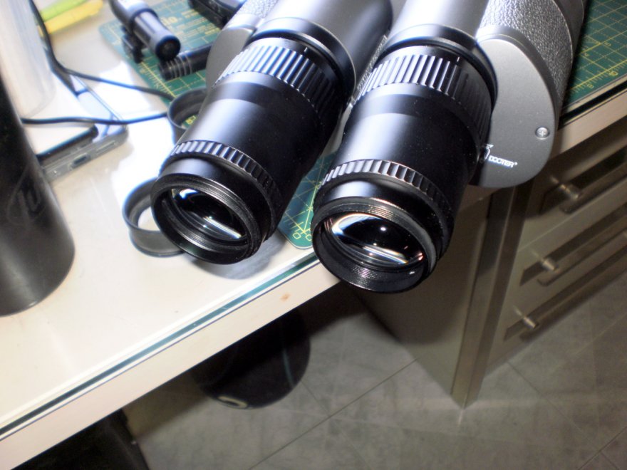

Le conchiglie oculari del "Doc" si possono togliere svitando una ghiera, ciò libera sia una filettatura T2 che una M48 (il filetto del "naso" da 50,8 mm e relativi filtri), riavvito le ghiere sul filetto M48 e lascio libere la T2 a cui avvito le prolunghe e a cui poi inserirsco le conchiglie baader a "fetta di salame".
Allegato 52115 Allegato 52116 Allegato 52117 Allegato 52118
La distanza è perfetta per vedere tutto il campo appoggiando appena appena l'arcata sopraciliare, ora la "vestibilità" è ottima, le conchiglie baader si possono ruotare facilmente sul filetto T2 delle prolunghe per trovare la posizione migliore, anche se il 95% del tempo lo userò con fuoco ad infinito, volendo posso ribaltare l'aletta per variare il fuoco senza che disturbino.

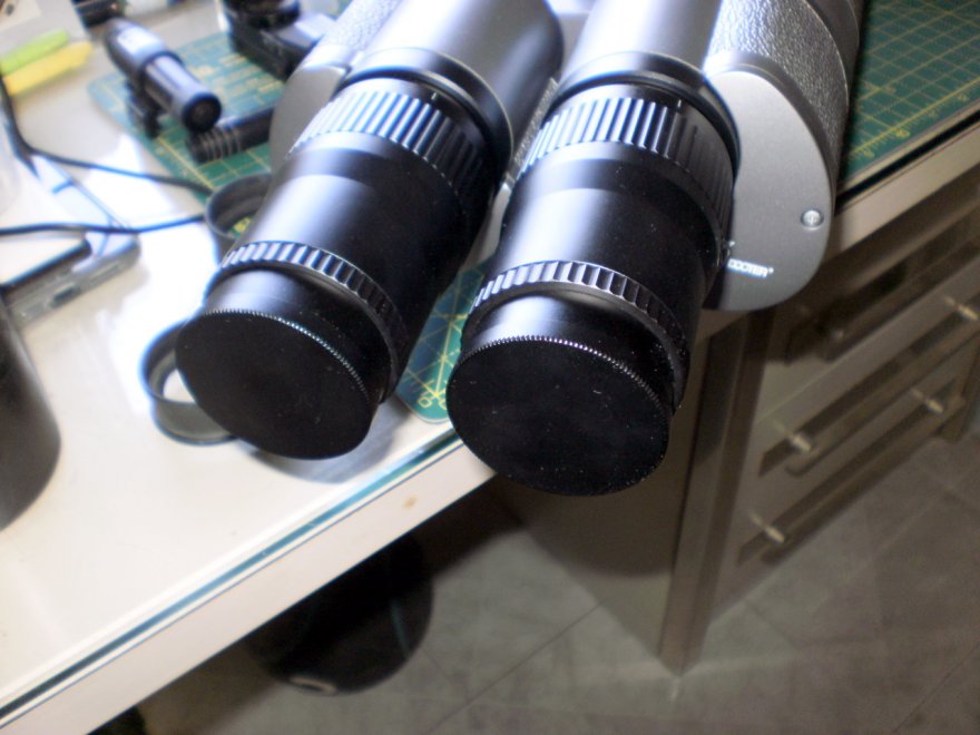

Poi quando lo vorrò riporre, tolgo le conchiglie e gli avvito i tappi.
Allegato 52119

Direi che hai risolto alla grandissima un problema effettivamente non grave ma molto noioso, ottenendo la corretta distanza OCCHIO-L'ENTE DEll'OCCHIO, per vedere molto comodamente tutto l'enorme campo apparente di 86°.
I paraluci a fetta di salame sono la ciliegina sulla torta.:)

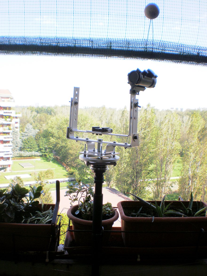

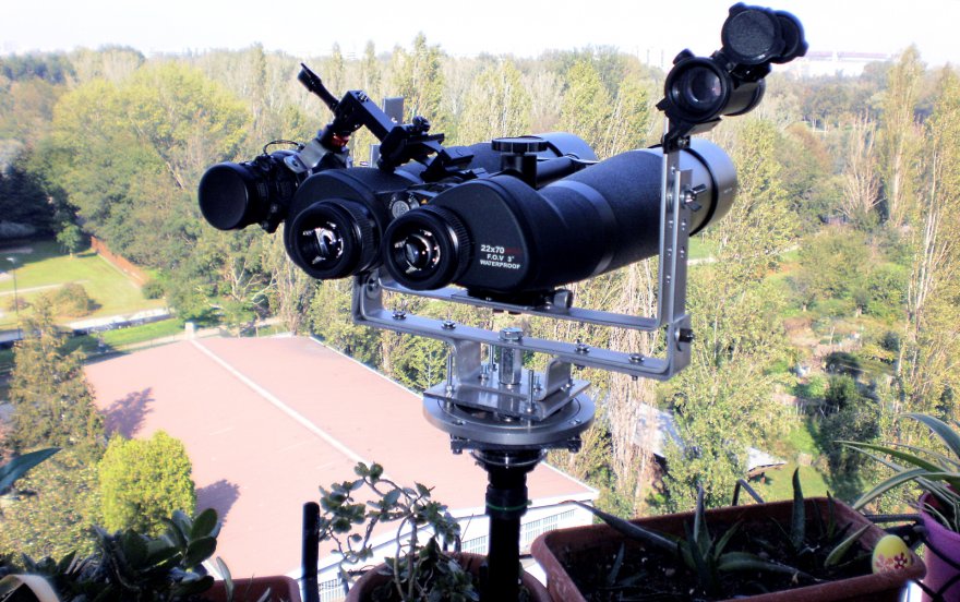

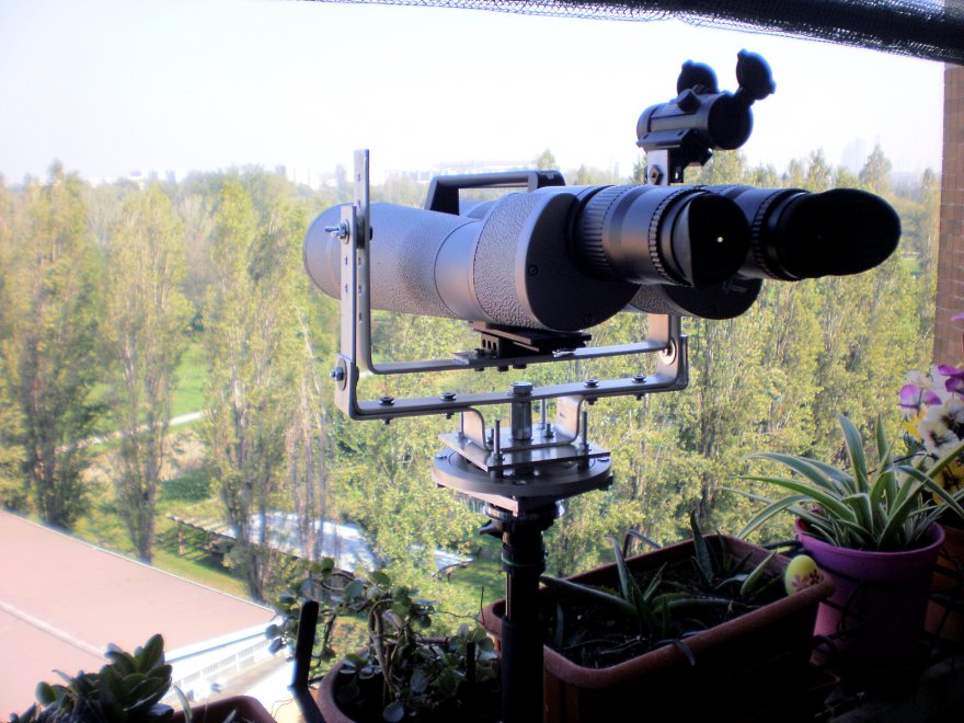

In attesa della prossima Luna nuova (con l'attuale Luna quasi piena, dal cielo milanese c'è ben poco da osservare) che passerò in baita, al momento ho piazzato un accrocchio sul terrazzo a nord.
Allegato 52136 Allegato 52137 Allegato 52138
Sto praticando l'aerowatching (a N-O ho l'aeroporto internazionale di Malpensa e a N-N-E l'aeroporto turistico di Bresso) e il birdwatching (parco cittadino sotto casa), non vi tedierò con un report tecnologico/naturalistico visto che siamo in un forum di astronomia, però devo dire che 40x (almeno dalla mia postazione casalinga) sono discretamente utilizzabili anche in diurno (magari questa estate con 36/38° e relativa turbolenza non sarà più così :biggrin: ), si osservano più che bene le papere che stazionano nei laghetti del parco, ma soprattutto si riescono a seguire perfettamente sia i volatili che i velivoli grazie ai 2° gradi abbondanti di campo.
Onestamente non pensavo fosse così semplice con ben 40x, se possibile risulta addirittura più facile che col 30x80 che ha un campo appena superiore, ma anche 10 ingrandimenti in meno, solitamente per questo tipo di osservazioni preferisco il 22x70 che ha 3° di campo, ma la "birra" in più del "Doc" è utile in molti frangenti; al momento (relativamente alle osservazioni diurne) prediligo il 22x70 per paesaggio e birdwatching e il 40x80 per l'aerowatching
