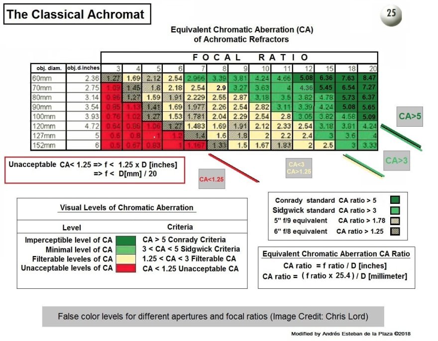

Nel 2011 avevo pagato il mio acromatico 120/600 (lo Ziel GEM 30) 570 euro scontato (a prezzo intero era 630, il telescopio era completo: ottica, montatura, treppiede, diagonale a specchio a 90, due oculari super da 20 e 10 mm). Io lo uso su tutto, però la sua vocazione è sugli oggetti del cielo profondo (o deep-sky); posso dire che per l'opposizione di Marte del 2020 ci avevo fatto delle belle osservazioni a 200X-300X, però su Giove con quest'ottica ci ho visto ben poco; bella la luna, il 120/600 né dà una bella immagine (ma con un vistoso bordo blu), migliore del Konusuper 120, bello anche Venere, però affogato in un alone azzurro. Ho provato ad usare il filtro Semiapo della Baader, esso riduce sensibilmente l'aberrazione cromatica, ma la perdita di luminosità sulla luna non mi piace.
Posto una tabella per i criteri di cromatismo:
Allegato 53483
Da essa si vede che un 120/600 ha dei livelli di cromatismo inaccettabili, un 102/600 (o un 102/660) presenta un livello di cromatismo filtrabile (con filtri appositi chiaramente, o il Fringe Killer o il Semiapo della Baader o il Contrast Booster (sempre della Bayer), o, volendo spendere di meno, un filtro giallo W8 della Wratten.
