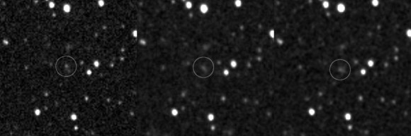

    “...prendo grandi insiemi di triplette di immagini, vale a dire 3 immagini del campo stellare in esame, e utilizzo dei software per trovare oggetti in esso in movimento” e prosegue “se sospetto sugli output del software che utilizzo, posso controllare manualmente coi miei occhi, La maggior parte di ciò che si apre sulla fotocamera sono asteroidi, comete note, o falsi allarmi ma non questa volta
    infatti Terry ha scoperto la C/2014 Q2 il 17 agosto 2014 a Brisbane (Australia) al fuoco del suo SCT 8" a f.2,1 quando la cometa transitava nella costellazione della Poppa ad una magnitudine di +15!

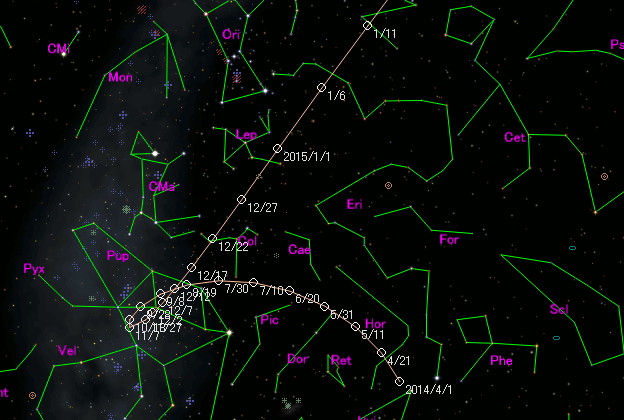

    TRAIETTORIA APPARENTE:

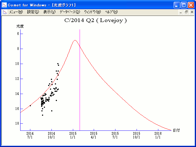

    CURVA DI LUCE:
    in seguito, Mike Meyer fondatore della mailing list sulle comete, ha stimato al 2 gennaio il perielio dal Sole.
    Immagine tripletta presa da Terry Lovejoy della sua scoperta cometa. La cometa si muove leggermente in senso antiorario intorno al punto sfocato più grande nell'intervallo di tempo.Credito: Terry Lovejoy

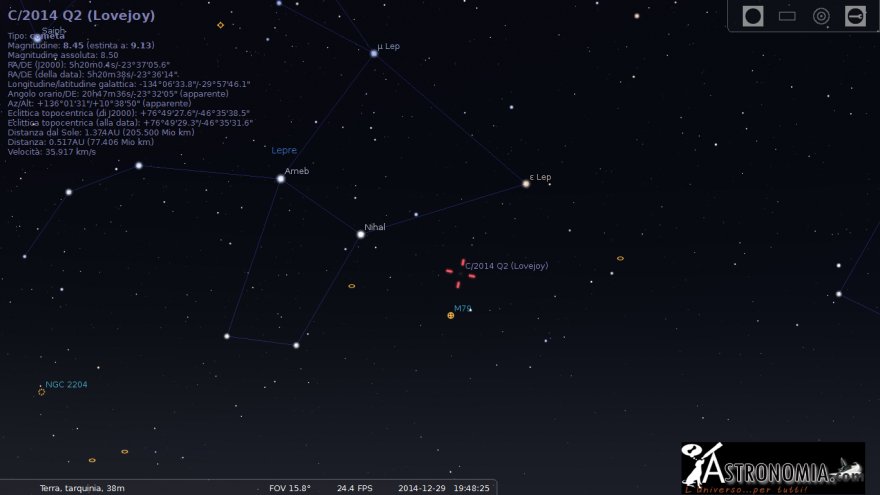

    Stavo giusto cercando info su questa cometa dopo essermi imbattuta in un articolo ( ecco il link) in cui è scritto che la cometa sarà visibile il 29 dicembre 2013 vicino all'ammasso M79. Ho inserito sullo Stellarium il nome della cometa, ma non mi ha dato alcun riscontro. Solo in seguito, leggendo questo post, mi son resa conto che al momento dell'ultimo update dello Stellarium la notizia della scoperta della cometa non si leggeva ancora.

    su stellarium devi fare il plug in.
    comunque è come dici tu, il 29 dicembre passa apparentemente molto vicino a M79

    Fantastico! Ho appena scoperto che nello Stellarium si possono fare i plug in. Questo programma mi piace sempre di più.
    Io ci ho provato, ma quando vado su ricerca online su Minor Planet & Comet Ephemeris Service, non mi accetta il nome della cometa (in qualsiasi modo lo scriva).

    quando vai su -Sistema Solare- poi vai su -Comete- e poi su -Importa Elementi Orbitali- e poi su -Importa Dati-
    li trova quasi tutte, io uso la versione 0.13

    Evvai! Ce l'ho fatta!
    Sì, anch'io ho la versione 0.13... grazie per le dritte!
