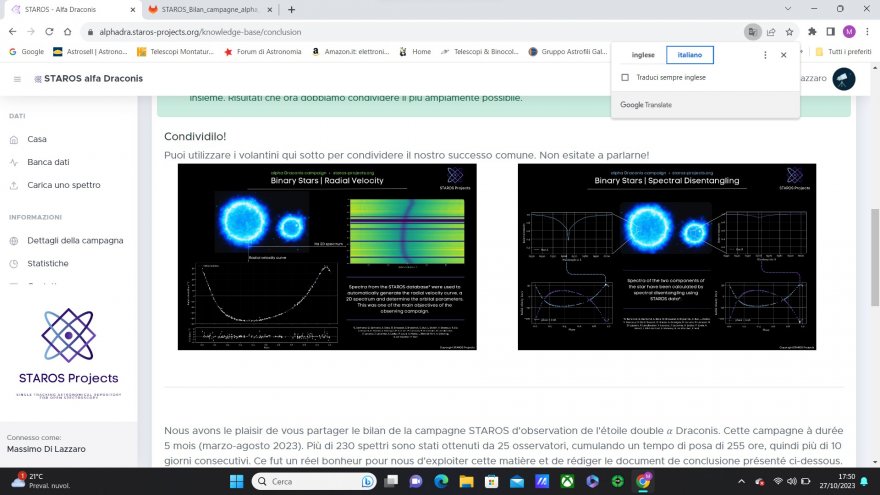

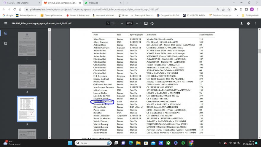

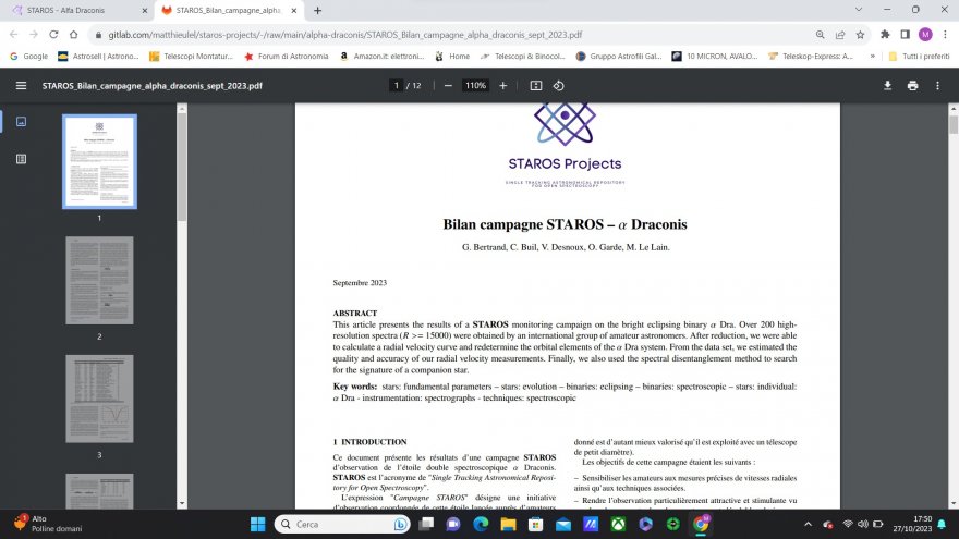

Sono lieto di condividere con voi i risultati della campagna STAROS per l'osservazione della stella doppia 𝛼 Draconis. Questa campagna è durata 5 mesi (da marzo ad agosto 2023). Sono stati ottenuti più di 230 spettri da 25 osservatori, accumulando un tempo di esposizione di 255 ore, ovvero più di 10 giorni consecutivi, utilizzando lo spettroscopio StarEx con reticolo da 2400l/mm.
Dopo la riduzione, siamo riusciti a calcolare una curva di velocità radiale e rideterminare gli elementi orbitali del sistema 𝛼 Dra.
Lo scopo era quello di stabilire se gli astronomi amatoriali potessero produrre spettri di alta qualità e poter così donare alla comunità scientifica materiale di studio paragonabile a quello degli osservatori professionali. I risultati sono stati eccellenti, di seguito alcuni stralci della campagna di cui sono stato partecipe:
Allegato 52359
Allegato 52360
Allegato 52361

Complimenti Massimo per il risultato ottenuto.
Il periodo di rotazione del sistema binario è abbastanza lungo (51.4 d) ed era pertanto necessario un lungo periodo di osservazione.
Per curiosità quale è risultata la semi-ampiezza delle velocità radiali (K1, K2)?
Solo per capire la precisione necessaria per le misure.
Saluti
Lorenzo Franco
Re: Conclusione del progetto Staros "Alpha Dragonis"
Ciao Lorenzo se ho individuato bene i valori che mi hai chiesto :
Primary star’s semi-major axis [km/s] 48.296 ± 0.075
Average radial velocity [km/s] -15.581 ± 0.043
Saluti Massimo
