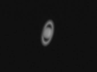

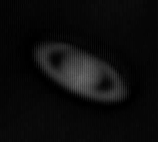

Ciao ragazzi, non so se il posto è quello giusto ma ho alcuni dubbi riguardo alla fotografia con la webcam a pianeti e luna.
Partiamo dal principio, la mia attrezzatura è composta da newton 8" con montatura eq della celestron. la webcam in questione è la nextimage 5 sempre di celestron, 5mb pixel. di seguito vi allego alcune immagini fatte a saturno nei giorni scorsi, due a fuoco diretto ed una a fuoco diretto con barlow 2x. Allegato 12080Allegato 12081Allegato 12082
Ho iniziato con la barlow ma visti i risultati deludenti ho voluto provare senza... in questi giorni ho provato a cercare online e ho trovato argomenti sulla focale ottimale (optimal focal ratio) dove per la mia webcam che ha pixel di 2,2 micron dal calcolo la focale ottimale dovrebbe essere f11... il mio tele ha focale f5, e da quanto ho capito dovrebbe funzionare correttamente con la barlow 2x... magari ho capito male io, però sulla pratica i risultati con la barlow sono pessimi, ci può stare che la barlow in questione non sia proprio un top di gamma, può essere quello???

detto questo nelle foto si vedono forti problemi di retinatura.. i settaggi sono giusti?. hai usato il binning 2x?.
ti consiglio di partire sempre con la focale nativa, senza barlow... e solo se il seeing lo consente aumenti la focale..

cosa intendi quando dici che la grandezza dell'oggetto dipende dal dispositivo? Il problema di retinatura come si manifesta? come si può risolvere? per rispondere alle altre domande, no non ho utilizzato il binning 2x, le impostazioni di ripresa sono indicativamente 1/40 di secondo, gain al massimo e circa 25 fps... ho provato a seguire un po i consigli di WWGEB su youtube, dove spiega un pò come utilizzare icap e registax per la ripresa planetaria con la neximage 5

intendo che se lo guardi su un pc e su uno smatphone il concetto di ingrandimenti viene a cadere. dipende dalla risoluzione del device...
comunque il tuo problema non é quello degli ingrandimenti, ma di quella anomala retinatura che si vede anche sulle foto a focale nativa.
Può essere un problema di Icap, (durantele riprese la si vede?) che di suo non é neanche comodo da usare.
Prova con Firecapture. Dovrebbe supportare la Neximage.
Hai un metro di focale, puoi portarti anche a due o a tre, ma occorre una barlow Apo di piu che buona fattura, una perfetta collimazione (star test con la cam, non a occhio), che sui newton é facile perdere, e ovviamente un seeing favorevole... e senza quello...

Guardando un pò sul web ho visto che non parlano benissimo di icap, ne ho scaricato un altro free che non ricordo il nome ma non sono riuscito a provare perchè in questi giorni il meteo non è favorevole... comunque proverò anche Firecapture appena il meteo si decide a migliorare. se non ricordo male un pochino di disturbo lo dava già in fase di registrazione, dal secondo o terzo video in poi... nel primo l'immagine sono sicuro fosse bella e nitida...
La collimazione sembra corretta, non ho ancora provato a fare lo star test, proverò a farlo direttamente con la webcam, avevo già messo in preventivo l'acquisto di una barlow 2x della celestron, perchè naturalmente quella che utilizzo adesso non è nemmeno da paragonare...
il sensore ha una diagonale di 7mm, quindi secondo quanto dici è come se utilizzassi un oculare da 7mm, per farmi un idea insomma...
