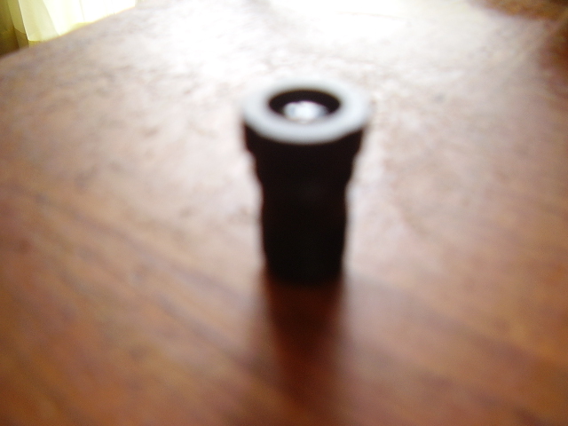

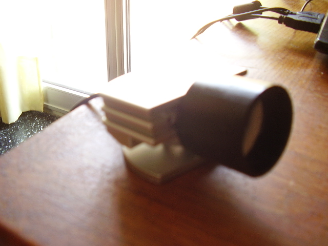

Volevo comprare una webcam per riprese planetarie, quando ho trovato in un cassetto una web eyetoy che era
a corredo di un gioco di mio figlio di circa 10 anni fa! sono riuscito a togliere il suo obbiettivo originaleAllegato 12325
e lo ho sostituito con uno autocostruito con un pezzetto di tubo idraulico tornito. ecco il risultato :Allegato 12326

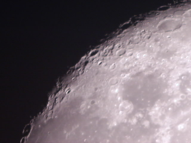

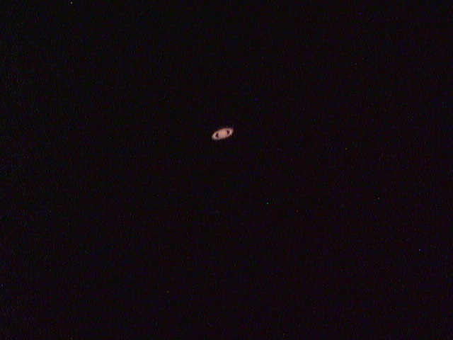

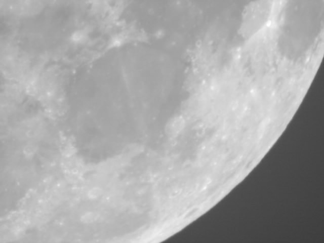

Ho poi scaricato il software Sharpcap 2.5 e ho fatto alcuni scatti eccoli :
Allegato 12327
Allegato 12328
Allegato 12329
Allegato 12330
Provero' con riprese con piu' frames formato .avi e provero' il decantato registax 6.
Sono comunque soddisfatto niente spesa e primo approccio alla fotografia planetaria.

Mi piacciono queste esperienze/esperimenti a costo quasi zero.....secondo me l'ultima sulla luna è ottima,la tua web potrebbe avere un sensore ccd!
comunque bravo!

Ciao Robj, grazie , ma non so, il chip e' sony , da cosa deduci che potrebbe essere ccd e non cmos?
Il tubo che ho adoperato e' un SW 100ed, ma la montatura e' un po' traballante e percio' difficoltosa la messa a fuoco.Poi la luna e' troppo grande e saturno troppo piccolo, in visuale la divisione cassini era netta con un oculare x-cell da 7mm.

Per le prossime prova ad usare una barlow,anche acromatica,specialmente sulla luna!
Re: Prime foto con web giocattolo modificata
Si, ok, provero' , ho una barlow x-cell....grazie
