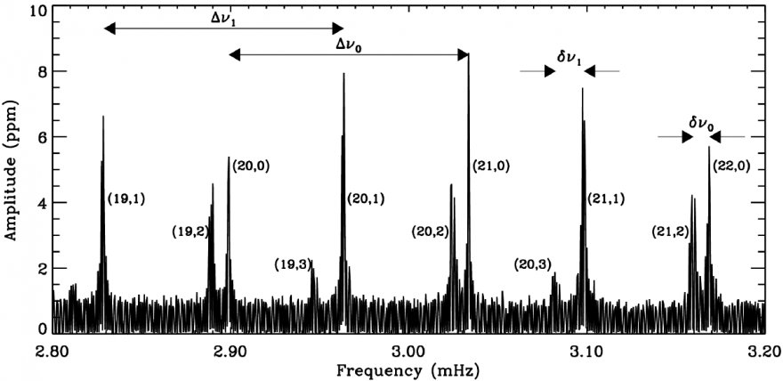

Ogni onda acustica, rappresentata con un colore diverso nel diagramma, è identificata da dei numeri, detti quantici, che ne caratterizzano le proprietà oscillatorie. Ciascuna onda acustica identificabile da un insieme distinto di numeri quantici prende il nome di modo p (da p di pressione). I modi p sono osservabili direttamente dall'esterno perchè producono delle leggerissime variazioni di luminosità sul Sole, dell'ordine di un milionesimo di magnitudine! Con gli strumenti di oggi si riesce a scoregere molto bene questo tipo di variazioni di luminosità.
Come potrai intuire, questi modi p che si propagano fino agli strati più profondi della stella, portano con se delle informazioni importanti sulla struttura interna della stella stessa. In maniera del tutto analoga a quello che si fa con il nostro pianeta, in cui studiando la propagazione dei terremoti riusciamo a ricostruire le proprietà degli strati interni del pianeta (mantello, nucleo esterno, nucleo interno, strati di discontinuità, densità del mezzo, ecc.), lo studio delle onde acustiche nel Sole ha dato vita alla cosiddetta Eliosismologia, una branca della fisica stellare che ha come scopo ricostruire la struttura interna del Sole tramite le proprietà osservate delle onde acustiche. E di fatto ci si riesce e anche in un modo incredibilmente accurato e preciso, cosa che nessun altro metodo conosciuto riesce a fare. Questo perchè non possiamo di base vedere direttamente l'interno di una stella, e le onde acustiche ci permettono invece di captarne le proprietà che vengono assimilate dalle stesse quando vi passano attraverso per poi ritornare in superficie dove vengono osservate.
La caratteristica più importante delle onde acustiche solari è che hanno una struttura in frequenza molto ben regolare, cioè sono equidistanziate in frequenza, con una spaziatura che è direttamente legata alla densità media del Sole. Come ti mostra la figura che ti ho inserito, questo è un cosiddetto spettro di potenza, o di Fourier, delle oscillazioni solari (una piccola porzione in realtà). Come puoi vedere, trovi vari picchi, ognuno dei quali corrisponde ad un modo p, e che hanno una spaziatura molto regolare in frequenza. L'altezza dei picchi è legata all'ampiezza delle oscillazioni. Tanto più sono forti, tanto più sarà grande l'ampiezza e dunque l'altezza che osservi nello spettro.
Allegato 13008
Inoltre, la frequenza dove l'ampiezza di queste oscillazioni è massima, è direttamente legata a raggio, massa e temperatura della stella. Nel caso del Sole, questa frequenza corrisponde a circa 3100 microHz, cioè l'equivalente di 5 minuti di periodo di oscillazione. Combinando questa frequenza di massimo, con la spaziatura in frequenza tra i picchi, possiamo ricavare massa e raggio del Sole con una precisione del 3%, in un modo veramente semplice e diretto e che non dipende da alcun modello stellare!
