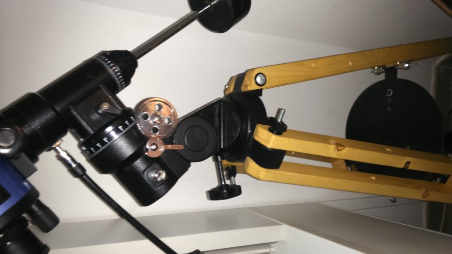

Da molto mi chiedo a cosa servano la ruota dentata e quei due oggetti in metallo al suo fianco (perdonatemi, ma proprio non ho idee), l'unica cosa che mi viene in mente e che siano legati alla motorizzazione della suddetta montatura (che vorrei appunto dotare di un piccolo motre in AR) qualcuno mi sa spiegare?:confused:
Allegato 13306

Ci va per l'appunto un motorino per inseguimento.
Difficile dire con orecisione quale, mi sembra ci siano due tipi.

Infatti lo sospettavo, ma non ho idea proprio di quale sia il suo motore, e di come si monti ovviamente. La cosa strana è che su internet non ho trovato nulla, nessuna foto al riguardo.

Ahia, 83 euro di motore quando la montatura nuova ne costa 86? Ma non c'è modo di adattarvi un motore di una eq2?

No, ma almeno per i prossimi anni non posso permettermi nulla oltre quello che ho, ossia una astro3 ed un Maksutov 90/1250.
Per questo chiedevo se si potesse adattare il ben più economico motore per eq2. In ogni caso continuerò ad usarla in manuale.
Re: Delucidazione montatura Astro3
No, perché nonostante la EQ2 abbia la stessa struttura di attacco (un perno che sporge sul quale si caletta il motore senza serrare il galletto ma accostandolo solo appena in modo da permettergli piccole oscillazioni nel senso della rotazione, un punto con una vite piccola dove attaccare la molla che tiene accostato il pignone del motore alla ruota finemente dentata, una ruota finemente dentata collegata alla vite senza fine del movimento di AR) la EQ2 e la Astro 3 poco più grossa e solida sono simmetriche secondo un piano speculare, ossia la EQ2 ha tutto quanto sopra descritto dall'altro lato.
Perciò il motore dell'EQ2 non ci si monta, interferirebbe geometricamente male.
Ha un verso.
Anche la rotazione del motore ha un verso, ma se il problema fosse solo quella basterebbe invertirla.
Più in là la motorizzazione ti converrà senz'altro. E' godibilissima. ;)
