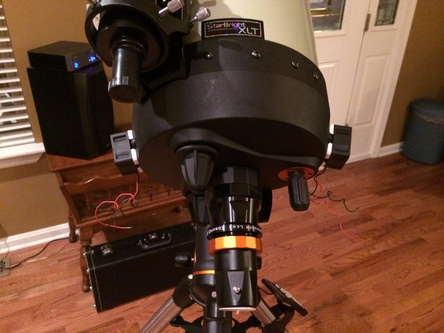

Cercando in rete, sono approdato su un forum americano (astronomy) dove un loro iscritto mostrava la propria realizzazione per facilitare il raggiungimento dell'equilibrio termico del CPC 800 HD.
Allo scopo aveva montato in corrispondenza delle feritoie di areazione due ventilatorini come questo:
Allegato 13988
uno agiva da immissore d'aria l'altro da espulsore d'aria. Il tutto collegato al tele tramite spugnetta biadesiva posta ai quattro angoli dei ventilatori.
A detta del tizio il tutto funziona egregiamente in 30 minuti ed e' assolutamente privo di vibrazioni.
Su amazon ho trovato gli stessi ventilatori ad un prezzo di meno di 13 euro l'uno e dalle caratteristiche specificate si dichiara un flusso d'aria di 13mc/h.
La realizzazione montata e' questa:
Allegato 13987
Vista la semplicità' di realizzazione ed il costo abbordabile, chiedo il parere dei più' esperti se secondo voi la cosa può' funzionare?

certo che funziona, c'è una variante di fabbrica di un produttore americano (non ricordo il nome!) che fa la stessa cosa ad un prezzo improponibile.
ma c'è un filtro anti polvere sulla ventola di immissione?

Il filtro antipolvere in realtà' sta dentro le griglie di areazione del tele.
Non so se appunto questi filtri possano o meno ostacolare l'ingresso e l'uscita dell'aria.
Tu che ne pensi?

no, un filtro sulla ventola la vedo una priorità.... se ti si sporca il filtro interno che fai smonti tutto il primario???
no no, filtro di entrata + filtro di fabbrica interno. ;)

Ok allora visto che le ventole sono a vista,
si potrebbe autocostruirsi un filtro da applicare.
Che materiale consigli per realizzare il filtro?
Se ho compreso quanto dici il filtro dovrebbe stare solo sulla ventola che soffia all'interno, quella che aspira non ne ha bisogno, giusto?

quella di aspirazione non ne vedo la priorità, per il filtro di entrata farei un lavoro fatto bene e ci metterei un filtro ffp2sl che cattura sia polveri che particelle di acqua nelle serate più umide, se poi non vuoi acquistare un prodotto specifico come quello consigliato basta anche ritagliare una mascherina "classica" , quelle bianche che si mettono alla bocca durante i lavori casalinghi, però metticela!

Ho provato a fare una ricerca in rete del filtro ffp2sl e sono riuscito a trovare solo mascherine fatte con quel materiale. Tu intendi di ritagliare il filtro da una mascherina o esistono altri modi di procurarsi tale materiale?

generalmente in rete lo troverai solo come mascherine, al limite prova ad andare in qualche negozio per la sicurezza sul lavoro e vedere se la misura della maschera è modellabile alla tua ventola.
se no metti tranquillante la classica mascherina antipolvere da pochi €cent.

ok grazie ancora, proverò' in qualche negozio altrimenti ricorrero' alle mascherine classiche. Stavo pensando anche a quelle chirurgiche che forse si adattano meglio alla ventola.

non sono proprio uguali anche se il flusso generato e le impurità saranno esigue, però le maschere hanno tutte delle specifiche e a te sostanzialmente occorre l'anti polvere.
ovviamente nella ventola di immissione dell'aria devi mettere i filtri avanti e dietro...
