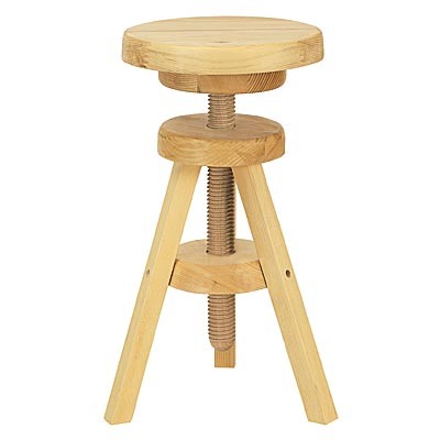

Comunque io ho di molto aumentato la comodità di osservazione grazie a questo sgabello regolabile Allegato 14430 sul quale sedermi per osservazioni fino a 40° sopra l'orizzonte e/o appoggiare un ginocchio per puntare con il Telrad.
Anche l'idea di una pedana rigida, alta magari una ventina di cm e con piedini regolabili potrebbe essere un'opzione (ma attenzione all'amplificazione delle vibrazioni...)
