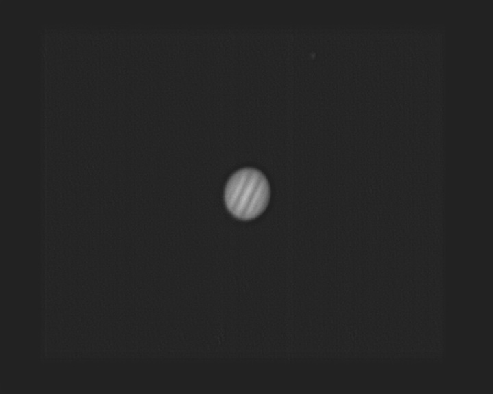

Premetto col dire che ieri è stata la mia prima esperienza con la nuova camera ASI120MM e la barlow TELEVUE 2X.
Pubblico le due foto ricavate:
La prima (senza barlow) da una ripresa di firecapture 20 secondi ad una risoluzione di 820x640. Un centinaio di frames stacked
con Registax 6. Già durante le riprese, ho notato che la messa a fuoco non era delle migliori. Una delle cause che mi sono posto possono essere :

Non so quali altre cause attribuire allo scarso risultato ottenuto ieri sera.
Allegato 16820
Allegato 16821
Spero possiate darmi una dritta a riguardo. :D

Possono essere tante le cause.
Secondo me non avevi il tele ancora in temperatura,e c'è qualcosa che non va nel treno ottico, (camera o barlow non inserite correttamente)Il disco di Giove sembra informe,non nella sua classica forma.
Il tuo telescopio è collimato?Come ti sembrava il seeing?
Di solito la foschia tende a schiarire un po i dettagli e il disco del pianeta,ma non credo che questo sia il problema principale delle tue immagini.
Sentiamo altri pareri..

E' stranamente ovale.
In visuale come lo vedevi?

In visuale non ho avuto l'opportunità di vederlo, poichè osservavo tutto dal pc con la ASI collegata. Durante le riprese Giove si è un pò mosso, dovuto ad una mia mancanza di precisione (come al solito :D ), e quindi credo che la forma "ovale" sia stata data da Registax. Non credo sia scollimato il Mak. Proverò stasera con una stella fuori fuoco per vedere se è tutto apposto.
Per il resto, barlow e asi erano montate correttamente e prima di inserirle ho controllato che non ci fossero macchie o qualche genere di sporcizia sulle lenti.

Fai una prova:
Passa il video con PIPP che lo allineerà e poi dallo ad autostakkert2
Re: Il mio primo Giove scarso.
Umidità, può darsi, magari non ti sei accorto che ti si era appannato lo specchio, comunque un centinaio di frames sono pochi
