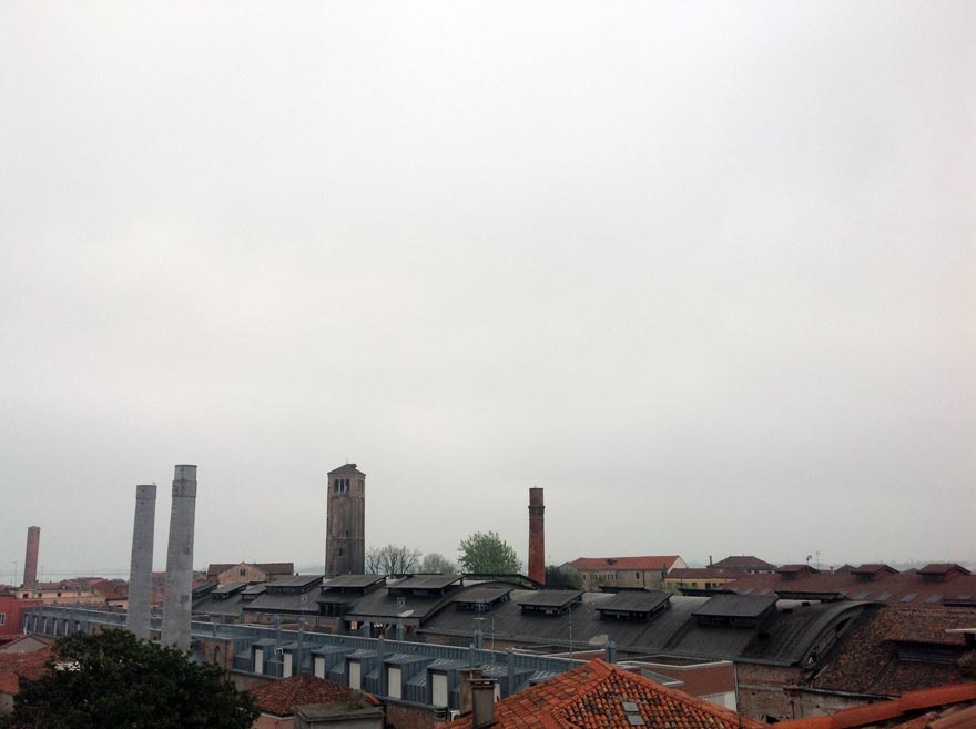

Dalla mia postazione niente da fare :sad: la foto è rivolta ad Est li dietro ci dovrebbe essere il Sole :mad:
Ci riprovo tra 4 anni :razz: spero che qualcuno abbia più fortuna di me ;)
Allegato 16976
