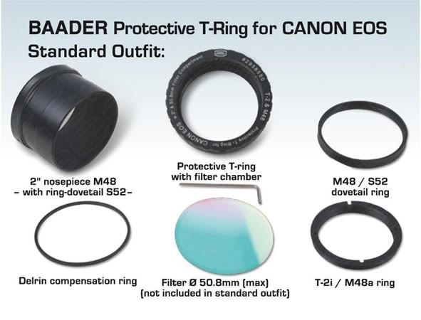

ah e come lo inserisci? utilizzi comunque tutti gli accessori che si vedono nella foto?Allegato 18093
Re: Dove si inserisce il filtro?
All'interno dell'anello c'è un incavo per alloggiarci il filtro. Il naso non serve: si svita e si collega l'anello alla
filettatura del riduttore ma attento: sull'originale Celestron ci va. Sul mio Meade 4000 no ed ho utilizzato
un anello intermedio per "allargare" la filettatura. Il mio riduttore è più largo del Celestron. Ovviamente dal
lato telescopio sono identici... Per questo è sempre bene chiedere, anche se mi avevano detto che la filettatura
era perfetta per il Meade 4000! Meno male che avevo l'anello e non sono stato a rimandarlo indietro...
