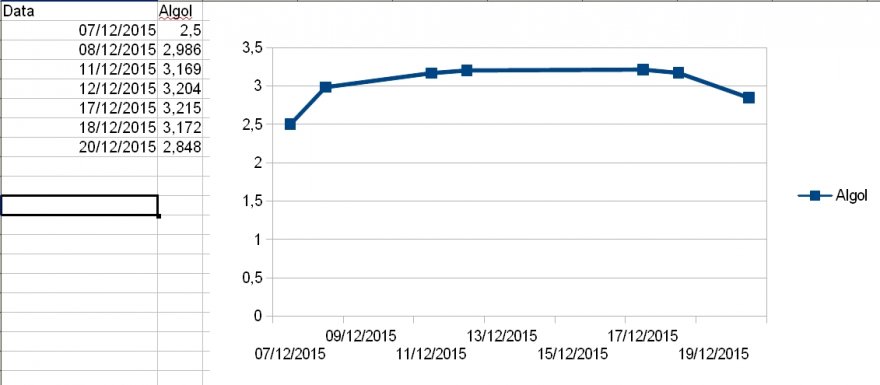

A dicembre ho voluto realizzare una piccolo test di fotometria differenziale quindi andando a paragonare la nosta stella di studio con stelle di luminosità fissa e conosciuta
Il risultato l'ho passato in OpenOffice quindi il grafico è contrario diciamo..
Non ho utilizzato dark
il tele è un Ritchey-Chrétien GSO 10" CF con CCD SBIG ST8XME filtro utilizzato Fotometrico V tempo esposizione 5" bin 1x1 (tele 1 rete Astra)
Allegato 18314

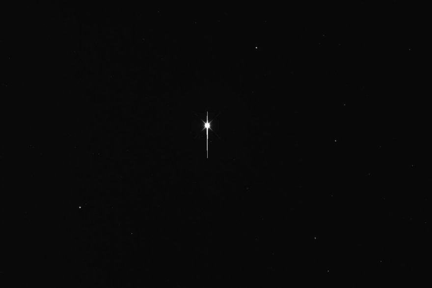

è il mio primo test quindi tutto ancora da rivedere innanzitutto dai tempi di esposizione da portare a 50/60" e in bin2x2 anche se mi ha dato una bella bloomata già a 5" :shock:
Allegato 18315
Ogni suggerimento ovviamente è ben accetto anche perchè al momento ho fatto tutto da solo senza suggerimenti ... ma mi accorgo che qualche suggerimento lo devo avere a costo di fare anche pessime figure :sad:
