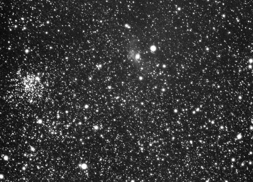

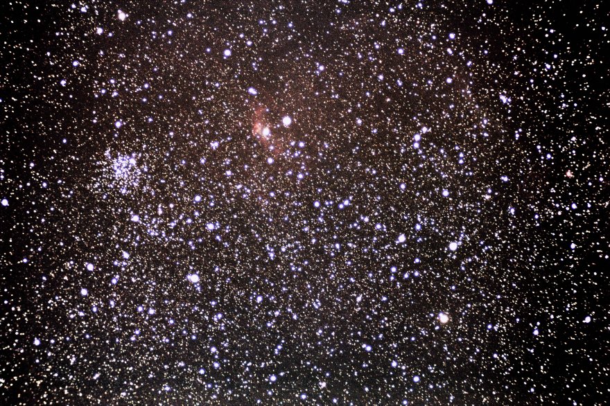

Ciao ieri sera mi sono dedicato solo a questa bellissima nebulosa,vedendo stupende foto su vari siti di astrofili,ho voluto provare anche io a prendere qualche fotone,quindi ho fatto 68 immagini,a iso 800,per un totale di 1h23' di esposizione,5 dark,3bias,con WO 80 II semiapo,550d non modificata,pose non guidate,qualcosa si intravede,ma servono forse almeno 2 ore di integrazione,per l'elaborazione devo ancora settarmi e imparare.Allegato 20097Allegato 20098Allegato 20099..ultima in BN
segnale ne ho beccato.

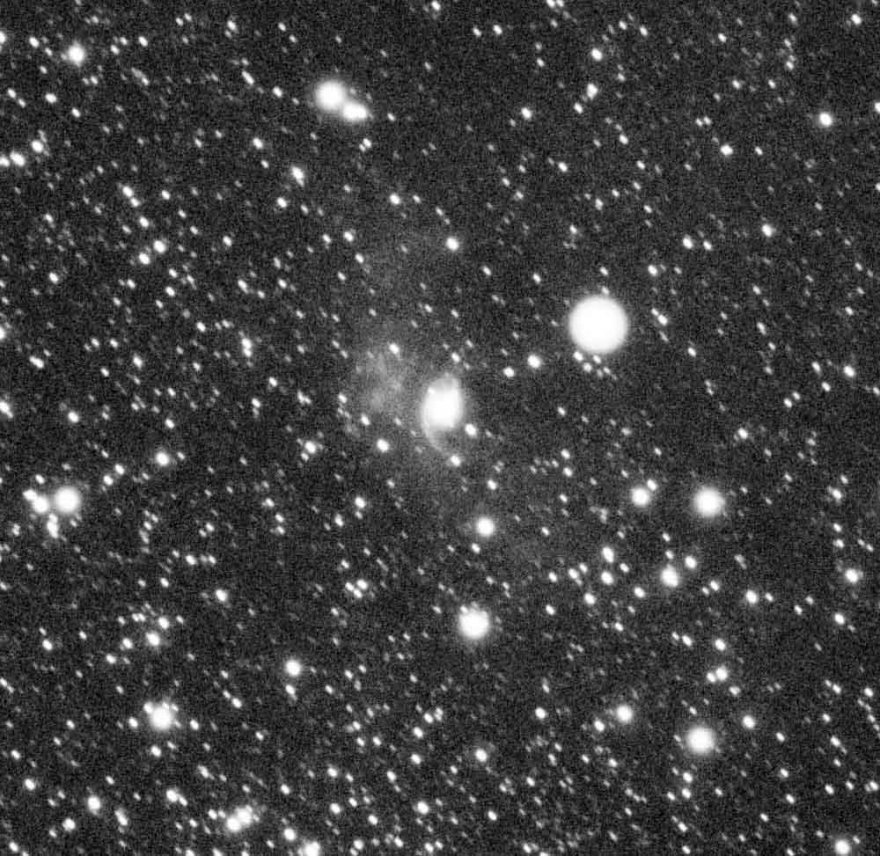

Qui si capisce meglio.Allegato 20100

Buona.... prova a fare almeno 30 Dark e 30 bias.. viene fuori meglio ;)

bella! calcolando poi che hai usato esposizioni molto brevi!!
non riesco a capire però mi sembra che forse non sei bene bene a fuoco? le stelle mi sembrano un pò cicciotte :)

Bella prova Roby , a parte il numero di dark flat e bias , cura bene la messa a fuoco e sopratutto integra di piu' magri con pose guidate .
L'oggetto in questione andrebbe ripreso con una focale piu' lunga ma anche il largo campo non e' male :)
infatti si vede anche l'ammaso aperto M52 se non erro .

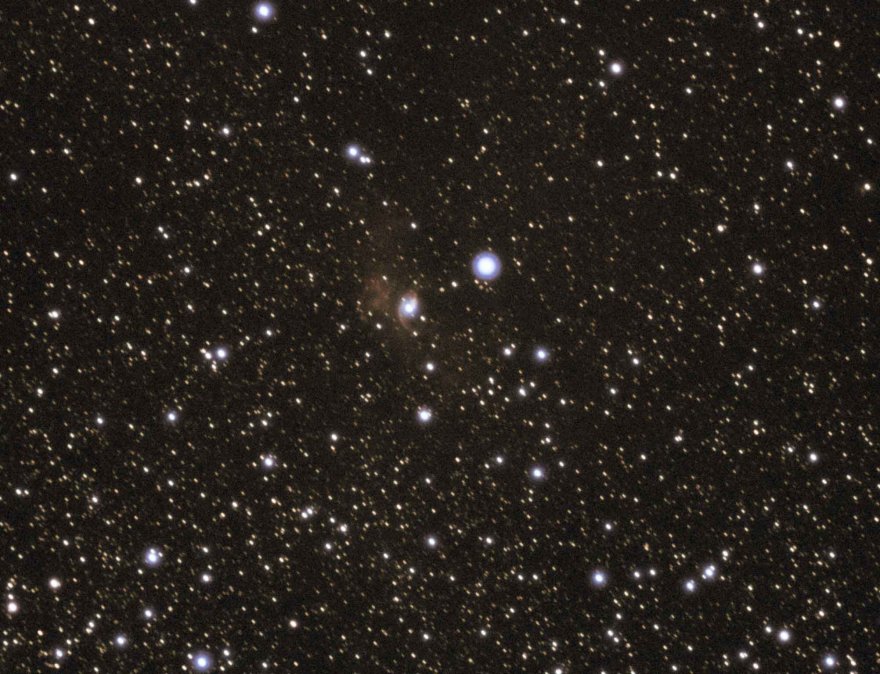

Ciao Rey,le stelle risultano cicciotte perchè bisogna considerare,penso,che il rifrattorino essendo un sd,quindi semiapo mantiene purtroppo un discreto cromatismo,molto sulle stelle piu' luminose,devo provare con un filtro che ho a corredo minus violet,perchè penso di essere stato a fuoco durante le riprese.

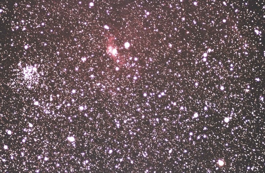

qui altra elaborazione...ho provato poi a seguire un tutorial per ridurre il diametro stellare,ma forse sul mio PS portable in inglese non trovo il parametro finale che mi serve.Allegato 20119
