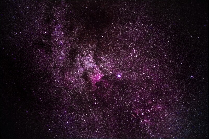

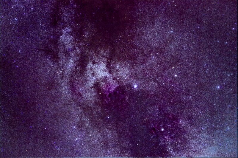

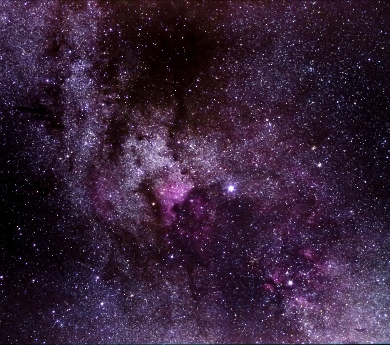

Ragazzi sto impazzendo. È la seconda volta che fotografo la nord America e la prima andò a buon fine. Ora proprio non riesco a fare meglio di questo schifo!! È tutto mezzo magenta non riesco a tirare fuori tutte le nebulose della via lattea ... qualcuno sa dirmi dove sbaglio??!!! E poi escono tutte sgranate!!! Vabbe che ho scattato in jpeg ma così è veramente troppo!

Possiamo aiutarti se ci dai qualche indicazione ulteriore :
1) Quanti scatti hai sommato per ciascuna immagine
2) Con quale camera hai fotografato
3) Come era settato il bilanciamento del bianco.
4) La reflex è modificata ?
5) Con che cosa ( software ) hai allineato e fatto lo stacking ?
Sono tutte informazioni necessarie, e da qui parte l'indagine.

Sono 20 foto a 6400 ISO con pentax k5 non modificata e un obiettivo 55mm chiuso f 5.6 e 100 secondi per posa.. ho dimenticato di settare il bilanciamento che è quindi rimasto su auto ma per fortuna è rimasto lo stesso in ogni foto.
Inseguimento con lo star adventurer
Allineamento con dss.
Le 3 foto le ho elaborate tutte a partire dallo stesso tif

Oramai il bilanciamento del bianco sulla camera è quello. Prova a vedere se i settaggi di DSS sono giusti confrontandoli a questo link: http://fotoastronomiche.it/tutorial-...-e-central-ds/

raw ... altrimenti la foto astronomica te la scordi.
e poi 6400 iso sono tantissimi ...comportano tanto rumore....3 pose sono irrisorie

Purtroppo mi sono dimenticato di mettere in raw.. gli ISO sono tanto ma la k5 li gestisce assai bene fidati...poi con 20 pose il rumore si riduce a quello di una foto normale

non credo proprio che con 20 foto si possa ridurre cosi tanto il rumore usando i 6400 iso e senza raffreddamento.
Comunque dovresti trovare miglioramento facendo dei flat...vedo un minimo di vignettatura.

Fidati, conosco bene la mia macchina. Certo che con 60 pose si riduce il triplo... è stata una toccata e fuga... quella sera ho fatto anche Andromeda purtroppo anche quella in jpeg... come tocco livelli e curve la foto si distrugge... tutto da buttare :cry:
Re: qualcuno mi aiuti!!
Il rapporto segnale rumore è esponenziale, se fossi arrivato a 60 pose il rumore di sarebbe ridotto... ma meno del triplo...
Stai studiando ingegneria...a te risulterà più intellegibile che a me!
In soldoni, la differenza di rumore tra 10 e 20 scatti è maggiore rispetto che tra 20 e 30...
Questo in virtù della formula stessa del rapporto segnale rumore.
