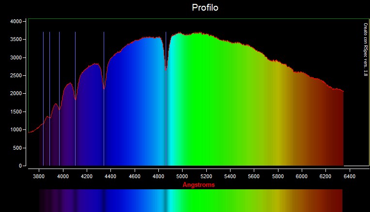

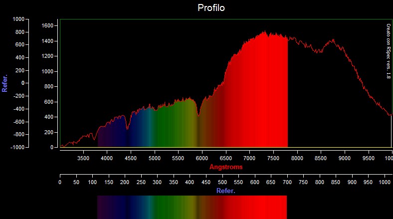

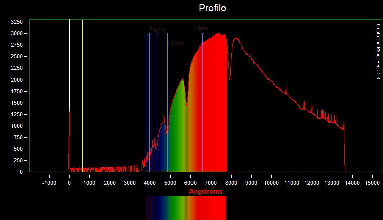

Ebbene dopo un periodo di studio ho deciso di condividere con voi questo nuovo lavoro, non è assolutamente perfetto devo completarlo,anche perché nelle immagini mi manca la ripresa della stella in ordine zero che ho dovuto ricavare un po alla meglio non sapendo esattamente come fare,insomma un works in progress ma intanto vediamo se vi piace:Stella Sirio classe spettrale:Classificazione Stella binaria (Stella bianca di sequenza principale + nana bianca)
Classe spettrale A: A1Vm[1] B: DA2
Distanza dal Sole 8,6 a.l.
Costellazione Cane Maggiore
Ho effettuato due riprese, una a colori e una in b/W quest'ultima però è la più apprezzata nei dettagli, da destra le righe di assorbimento dell'idrogeno ( Balmer ) Halfa ,Hbeta,Hgamma.Allegato 21208Allegato 21209
Ogni suggerimento e critica è ben accettata.:biggrin:

Ciao non è facile spiegare,prima però inserisco un nuovo grafico rivisto e corretto,Allegato 21215 poi provo a spiegare prendendo spunto da alcuni testi:"Ciascun elemento assorbe le proprie lunghezze d'onda (in parole povere è come se ogni elemento chimico presentasse il proprio codice a barre), quindi si può determinare quali sono gli elementi chimici presenti nella stella.Il profilo e l'intensità delle righe permettono di ricavare l'abbondanza relativa degli elementi presenti nonchè alcune caratteristiche fisiche delle stelle, mentre lo spostamento dalle loro lunghezze d'onda nominali fornisce informazioni sul moto della sorgente stessa rispetto all'osservatore. Naturalmente l'indagine spettroscopica si applica non solo alle stelle, ma a tutti i corpi celesti che emettono luce, nebulose, galassie, quasars etc"
In questo grafico misuriamo in assorbimento l'elemento idrogeno nelle sue diverse lunghezze d'onda.

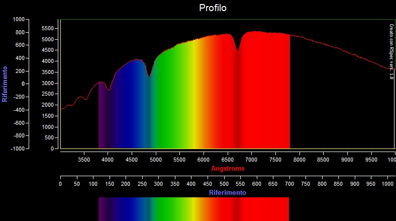

Aggiorno la risoluzione dello spettro con questo nuovo grafico,ho eliminato alcune imperfezioni e ricalibrato.Allegato 21232
