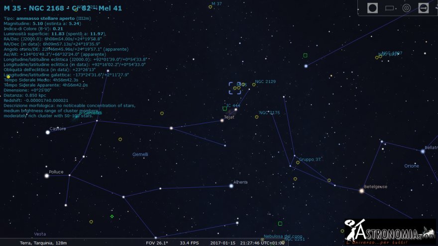

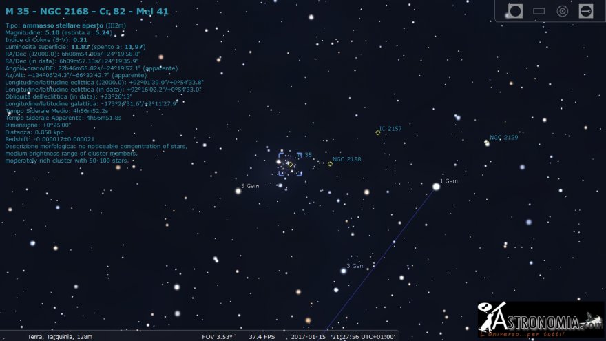

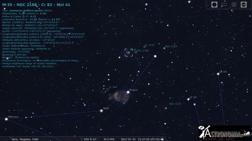

TROVIAMO M35 CON STELLARIUM:
Allegato 21605
Allegato 21606
Allegato 21607
trovare l'ammasso è davvero semplice trovandosi a pochi gradi dalla stella 1 Gem (+4,75) il “piede del gemello", spostandosi di soli 1,1° verso Nord ci si tuffa direttamente dentro l'ammasso.
