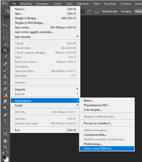

Favolosa! Ma possibile che su questo forum siate tutti uno piu' bravo dell'altro?
Anche io ho fatto alcune riprese a varie esposizioni ma ho letto che l'hdr non lavora sui tempi ma sulle correzioni +O- del diaframma.. chi ne sa di piu' ? Io ho 5 grezzi calibrati, con diversi tempi di esposizione, pensavo di provarci con Ps . @Max13 hai consigli?
grazie
Re: M42 in HDR
Ciao Lorena,
io non ho mai provato con PS, ma dopo aver trasformato i file per esempio in TIF potresti usare l'apposita funzione HDR.
Allegato 21737
