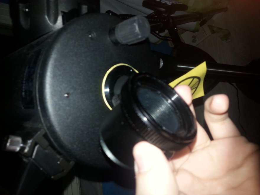

Ultima cosa, percaso il T-2 io ce l'ho già? Guarda la foto...Allegato 22452 Solo che più di questo non si svita... Quindi potresti essere così gentile da linkarmi un anello T2 per la canon 1100d e magari per qualsiasi telescopio? (Diciamo per nexstar 127 e newton 200/1000)
Non mi sembra un anello T2 il tuo, questo lo è

Grazie! Senti secondo te questo anello va bene sia per nexstar 127 sia per 200/1000?
Dipende, il T2 io lo monto su un adattatore da 2" quindi se il tuo 127 ha il focheggiatore da 2" sicuramente, sinceramente non so se ci siano anche da 1.25"
A dirla tutta l'anello trovi anche sulla baia da molti venditori cinesi, dovrai aspettare un paio di mesetti perché arrivi ma lo paghi non più di un paio di euro, spedito...
