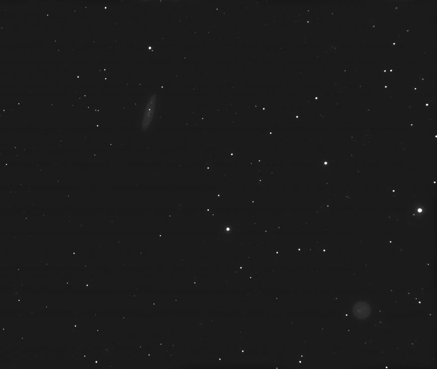

Ieri sera ho fatto 60 foto a una galassia, l'immagine singola è molto buona con dettagli notevoli e poco IL, stamattina ho dato in pasto le 60 foto e relativi dark, flat e bias a DSS, impiega quasi 3 ore a completare la somma... primo problema non legge la foto, riavvio il mac e riesce a leggere la foto, correggo allora le curve su DSS e poi salvo il tiff a 16 bit per photoshop. Qua mi accorgo di un grosso problema, lavoro sui livelli e vedo che quella che nella singola posa era una bella galassia dettagliata ora è un alone grigio che non vuole mostrare dettagli, le stelle sono sfuocate (e nessuna foto ha questo problema, le ho controllate tutte). In pratica la foto è da buttare, le impostazioni per l'allineamento sono le stesse dell'altra volta e la foto era venuta... non so cosa possa essere successo.
Aggiungo due immagini per rendere più chiara la cosa, ovviamente la prima è la singola posa tirata al massimo, ma il dettaglio c'è...

Non capisco cosa vuol dire non legge la foto, DSS non riesce a caricare la foto che ha appena salvato? O non ti faceva vedere il risultato subito dopo il preprocessing?
Non hai la possibilità di leggere ed elaborare direttamente l'autosave a 32bit?
Non so come facevi prima ma lavorare subito in Photoshop potresti perdere gran parte del segnale se non è diluito ottimamente sui 16bit.
Che camera usi?
Se le immagini sono molto pesanti è normale che impieghi così tanto tempo per 60img+dark+flat+bias.
Unico consiglio per ora visto che dopo il riavvio leggeva correttamente dovresti ripetere tutto il processo da lì.

Non caricava la foto che aveva appena salvato, ma ho risolto.
Probabilmente c'è stato un problema durante le varie fasi di allineamento e somma: ho rifatto tutto da zero, ha impiegato meno tempo e mi ha dato una foto migliore, adesso inizio a elaborarla.

Non so se è corretto ma secondo mè ridurre la dinamica di una foto ancora prima di elaborarla ( stretch ) mi da l'idea di perdere informazioni. Come passare da 16bit a 8bit quando la elaboro si nota la differenza di segnale.
Poi se la camera riprende a 12-14 bit magari non perdo nulla
Re: Problema con DSS
In effetti è vero, l'ho elaborata direttamente a 32bit con PixInsight e la differenza l'ho vista eccome.
La K5 comunque restituisce foto a 14bit.
