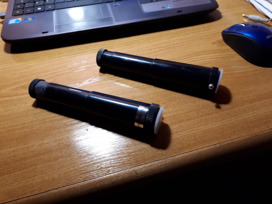

Nella confezione del telescopio ho trovato due prolunghe. A che servono? Come si usano ?
Grazie mille per l'eventuale risposta.Allegato 23615
Una è una Barlow, c'è anche scritto, e serve a moltiplicare il fattore d'ingrandimento degli oculari di un dato fattore:2x,3x,5x etcc, lo troverai scritto sulla lente stessa. L'altra mi pare un raddrizzatore, serve per osservazioni terrestri
