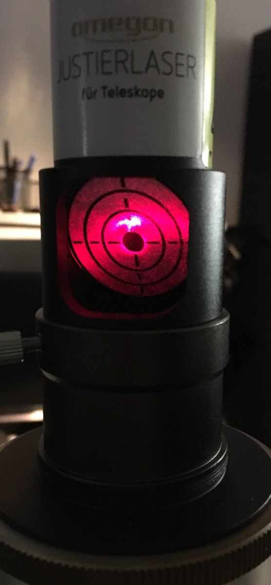

Salve,
Sono passato da un po' alla collimazione con il metodo "Barlowed Laser" , che dovrebbe garantire la corretta collimazione del primario in maniera economica e veloce. Allego una foto - abbastanza penosa, lo ammetto - dell'ombra del salvabuchi centrata nella finestrella a 45* del mio laser.

Allegato 24602
