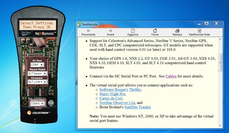

Ma quando apri il programma oltre al numero di serialei chiede anche il seriale virtuale che non so che sia
Re: stellarium telescopio
Per pura curiosità sono andato a vedere di cosa si trattasse e ho scaricato il programma NexRemote (non ho una montatura motorizzata!).
La risposta al quesito sulla virtual port è in questa immagine:
Allegato 25156
Praticamente -da quello che ho capito teoricamente- serve per definire una porta COM data dal sistema NexRemote+montatura da comunicare ad altri programmi tipo Starry Night Pro, Cartes du Ciel per interfacciarsi tra di loro. Cioè, se imposti per esempio Virtual Port Com8 su NexRemote, una volta avviato Starry Night Pro andrai a selezionare Com8 come porta di collegamento.

Ho provato tutte le combinazioni fino a che ho trovato la porta da settare.
Ma il nexremote e solo un tastierino virtuale per comandare il c8 dal pc.
comodo ma quello che volevo e quei programmi che hai citato.
Ho provato con stellarium ma non sono riuscito a collegarlo.grazie e grazie
Ciao,bravo hai ragione
ho provato con stellarium,
che grazie a un amico che aveva postato nel 2013 un tutorial,funziona benissimo
