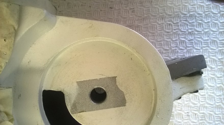

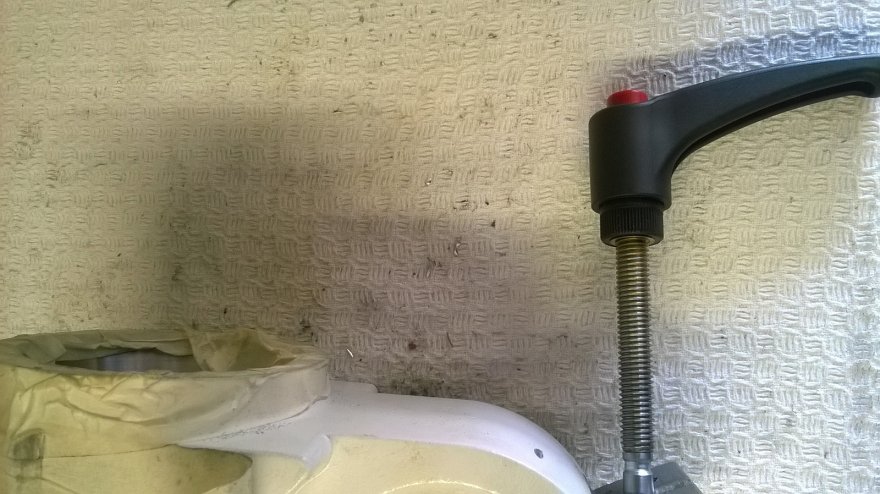

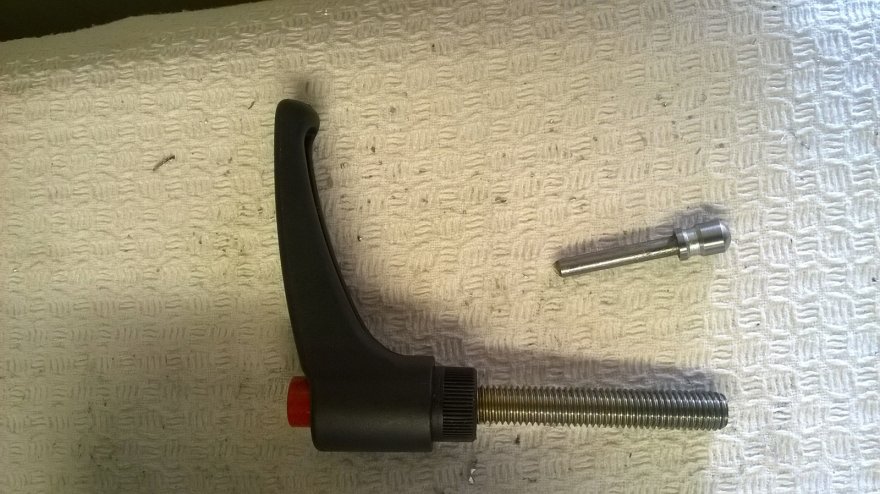

Ciao a tutti, questa sera mi è successo uno spiacevole incidente con la testa della eq6, praticamente mi è rimasta in mano la manopola della vite di regolazione della latitudine, mi sono accorto che il filetto interno é totalmente smangiato e il dado non tiene più. Pensavo di dargli due punti con la saldatrice, può essere una soluzione valida? Allego delle foto per farvi capire meglio in quanto la montatura era stata modificata.

Nelle ferramenta ben assortite, in particolare quelle industriali, ci sono le boccole filetto e contro filetto, interno e esterno, il dado è utile per trovare la misura sia del passo che del diametro, in pratica un filetto ricostruisce quello rovinato e all'esterno resta un altro filetto per bloccare il dado, se trovo qualcosa in rete che rende l'idea la posto...
Re: Problema con vite regolazione altitudine
Questo sito ne ha diversi tipi di boccole filettate sarebbe ideale a doppio filetto...

Grazie per la dritta @frignanoit, effettivamente io lavoro in ferramenta ma siamo specializzati nel mobile, poca roba meccanica!
Comunque credo che qualcosa del genere possa fare al caso mio: http://www.bollhoff.it/filetti-riportati-helicoil.html

Ti sei imbattuto nel vero punto debole di questa montatura...una vera cinesata...fatta nel modo peggiore che si potesse pensare...ma come suggerito puoi ripristinarla facilmente. Per curiosità, stavi facendo la regolazione con ottica e contrappesi montati? Se sì, quali?

Beh diciamo che in questo caso in particolare SW non ha responsabilità di quello che è accaduto in quanto quella parte è stata modificata e da ciò che ho potuto osservare secondo me è stato fatto un foro troppo grande e la filettatura poi non é riuscita nel migliore dei modi.
Per rispondere alla tua curiosità no, la montatura era "nuda".

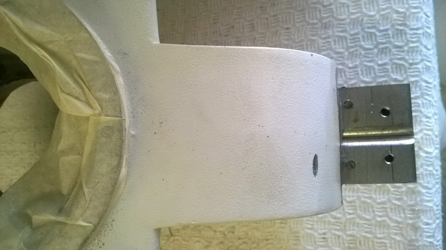

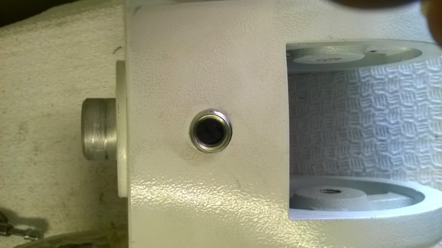

Allegati: 5
Re: Problema con vite regolazione latitudine
Allegato 25475Allegato 25476Allegato 25477Allegato 25478Allegato 25479
Questa modifica la faccio io da anni, e fino ad oggi non ho avuto problemi. la boccola e della wurth, oppure della non mi ricorda appena arrivo a casa ti dico!!
