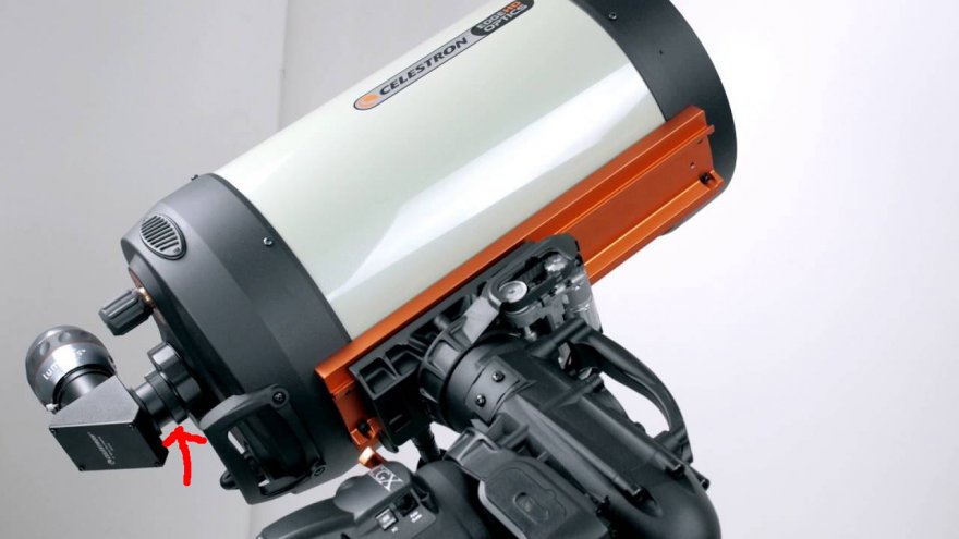

Buon pomeriggio, eccomi con il mio primo post.
Ho un Celestron Telescopio Schmidt-Cassegrain SC 279/2800 C11 OTA sul quale vorrei montare il nuovo focheggiatore Omegon V-Power 2" Crayford, focheggiatore Dual Speed Advaced Newton con adattatore.
Mi son messo a montare il nuovo arrivato a casa, ma ho un grosso problema: in pratica non si svita la ghiera mostrata in foto (la foto non è del mio celestron, ma è stata la prima che ho trovato in rete).
Esiste qualche chiave per poter svitare con facilità questa ghiera?
Attendo vostri lumi.
Grazie in anticipo
Francesco
Allegato 25521

no, ci vuole olio di gomito, al limite se hai qualche azienda di rivendita tubi (idraulici o agricoli) hanno delle particolari chiavi a frusta che possono aiutarti.

Ma è un visual back da 31,75?
Niente idraulici.
Metti il tubo sulla montatura, puntato in verticale allo Zenit.
Serra bene la barra così non rischi che ti si sfili.
Tolta la diagonale e anche il tappino posteriore, due o tre gocce di Svitol sul bordo della ghiera verso il tele.
Lascialo agire dieci minuti.
Poi sviti a mano.
Nessun attrezzo metallico, se lo prendi con una cosa che stringe in certi punti a parte che lo segneresti, deformeresti l'alluminio e aderisce peggio.
Se proprio non ce la fai, uno di quegli svitaghiere che si usano per i tappi dei barattoli di marmellata e sono di varie misure: non sono metallici e vanno benissimo.
Poi pulisci bene bene con panno di cotone pulito e dopo fazzolettino con alcool denaturato la ghiera, lo Svitol residuo col tempo potrebbe evaporare e cercare di ridepositarsi dentro.

in realtà il filetto dovrebbe essere da 3.3" standard per i grossi SCT, comunque la chiave a frusta è di plastica e alla peggio non si rischia di rovinare nulla, sono fatte apposta! ;)
Provo con una pinza per svitare i filtri dei camion.
Ha una fascia tipo di gomma quindi evito anche di rovinare la ghiera.
Vi aggiorno tra domani e lunedì.

ohifra
Dev'essere una cosa fatta come se... ci fosse una fascetta di acciaio, che però si tende progressivamente girando un pomolo che è in cima a una sorta di manico da racchetta da tennis, ma molto più piccolo.
Non devi serrare tanto, lo stretto indispensabile perché non slitti. Se serri appena troppo l'alluminio si deforma e delle due grippa meglio.
Metti comunque le due tre gocce di Svitol colla lastra correttrice allo zenit, aiuterà più di quanto immagini.
Se non va portamelo e te lo svito io con le manacce da strangolatore di Boston che mi ha fatto mamma (per forza non le è avanzato materiale per dei piedi superiori al 42)
Va bene aiuterò il tutto con dello svitol grazie mille per la dritta.
Purtroppo non ho stretto la ghiera io ma il tutto è stato stretto troppo dalla celestron
