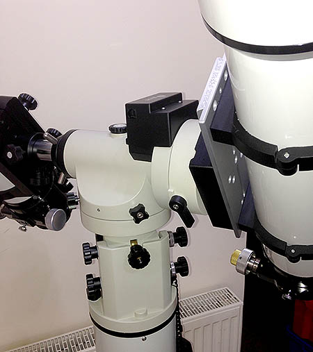

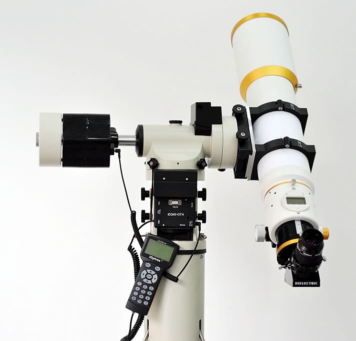

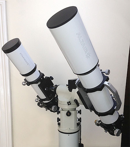

Mi accingo, per motivi logistici che mi consentano di utilizzare in modo comodo il newton Takahashi MT-160, ad acquistare una montatura altazimutale Ioptron iEQ45 (quella delle foto insomma).
Allegato 28323Allegato 28324Allegato 28325Allegato 28326
Consideriamo che la montatura andrebbe installata su una colonna fissa e che avrebbe il compito di sostenere in modo adeguato un newton da 16 cm. di diametro (diametro del tubo pari a 20 cm.), lungo circa 90 cm. e del peso di 10/11 kg (10 in realtà ad essere precisi).
La scelta della Ioptron deriva dalla discreta silenziosità dei nuovi motori e da un sistema elettronico che è superiore sotto tanti punti di vista a quello SW.
Detto questo apro la discussione a chi ha testato questa montatura o le sue concorrenti (ad esempio la altazimutale della EQ6).
Credo che una Panther TTS-160 sia superiore, anzi sicuramente, ma il costo di 5000 euro e passa mi lascia un po' tiepido a riguardo.
Consigli? Suggerimenti?
Grazie.
Paolo
