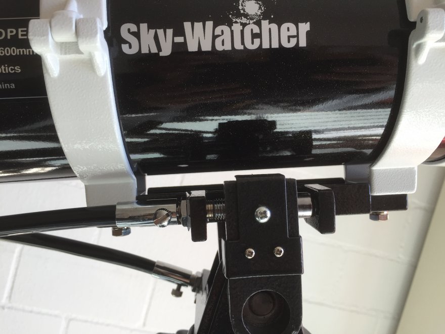

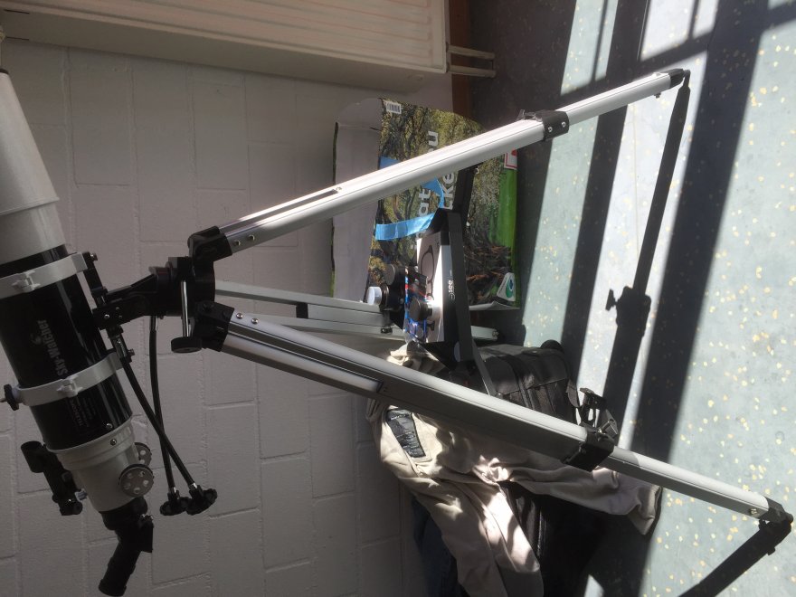

io ho tribolato non poco con la Star Adventure e vari trespoli.
Alla fine mi sono adattato un classico cavalletto di una montatura economica tipo az3, e ho buttato lo snodo originale.
Allegato 28569
Si trovano usate a due soli e a poco di più nuove.
In pratica ho tolto il telescopio e la parte bianca che vedi in foto, e ho montato sotto lo Star una barra per la montatura az3.
Allegato 28570
Poi sul ripiano ho messo un peso da palestra da 2 kg e ho riempito le gambe di sabbia.
In pratica la regolazione dell'allineato la fai con la montatura AZ che regola MEGLIO
