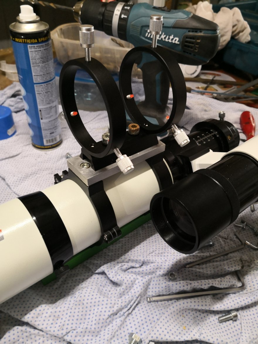

Ciao io ho il tuo stesso apo e cercatore guida e ho risolto così Allegato 31044

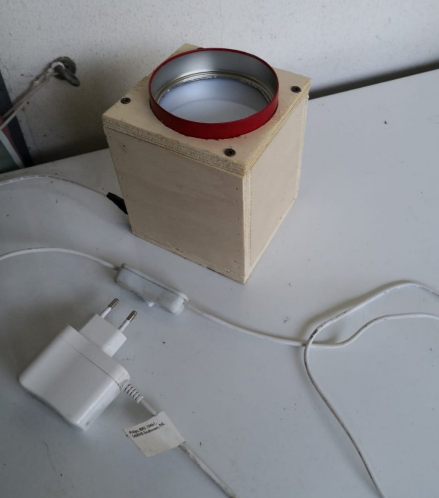

Barra di alluminio fissata sopra gli anelli dell'apo su cui ho fissato la mini barra del cercatore guida, poi per i flat mi sono costruito questo Allegato 31045
Flat box autocostruita con led e pannello opaco di plexiglass

Ciao Nico, grazie della risposta, la tua barra di alluminio è un'alternativa a questa? Mi scuso per le domande stupide ma non avendo gli strumenti sott'occhio non vorrei rischiare di fare acquisti errati
Re: Primo setup astrofotografia, accessori?
Esatto... Prendi una barra di alluminio su ebay e via... Te la cavi con poco... Moooolto meno di 29 euro! Poi l'alluminio é bellissimo da lavorare, io l'ho tagliato a misura, ho forato e filettato i fori per avvitare la barra del cercatore
