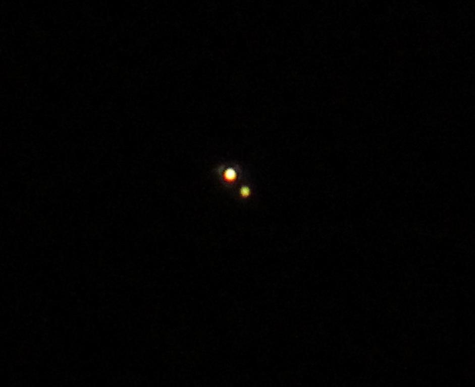

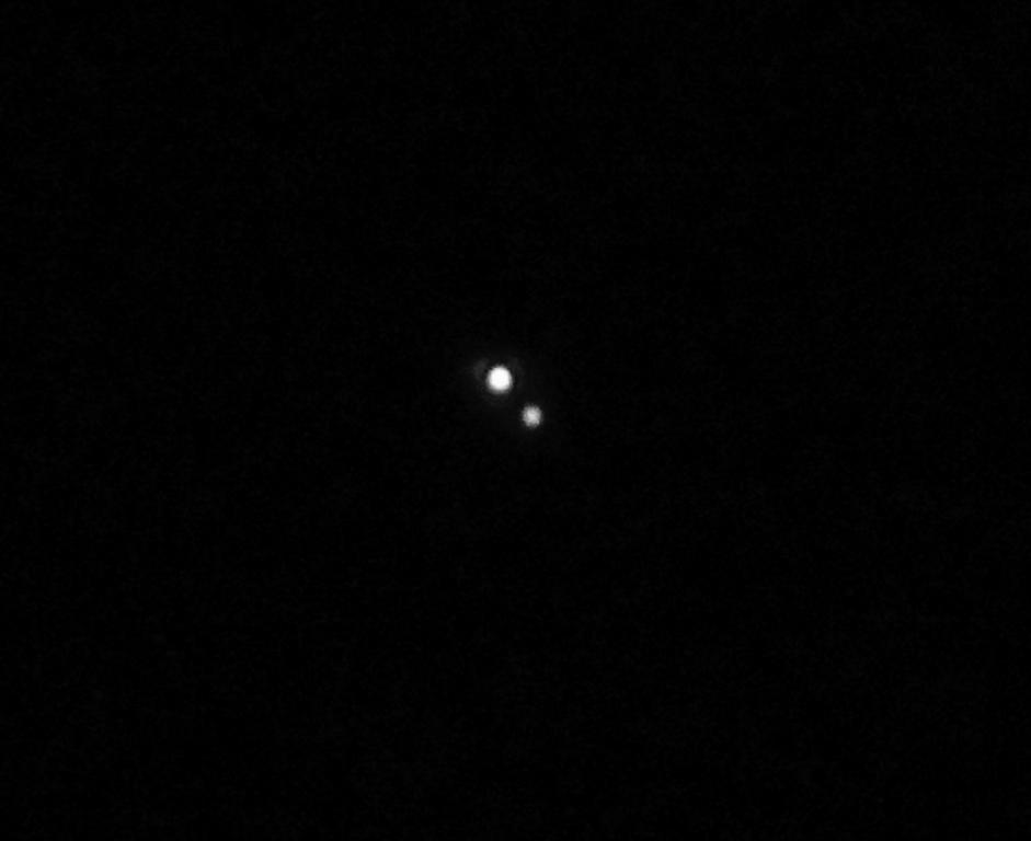

Questa sera ho provato a fare alcuni scatti a sistemi multipli facili.
Lo strumento di ripresa è un takahashi FC100-N (versione steinheil alla fluorite minerale da f10).
Le foto sono state scattate con una compatta digitale Canon tenuta a mano accostata all'oculare (quindi nel modo più banale possibile)
Nessun trattamento (se non la trasformazione in versione Bianco e Nero)
Comincio da CASTORE (purtroppo preso relativamente basso sull'orizzonte intorno alle 23:30 - mezz'ora fa)
Allegato 2616Allegato 2617
Poi vi lascio ALGIEBA (più comoda, praticamente al meridiano o giù di lì)
Allegato 2618Allegato 2619

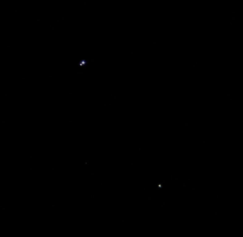

Per ultima MIZAR e ALCOR
Allegato 2620

Hai messo la compatta a fuoco infinito, giusto?
Splendide foto!!!

ma le compatte come si mettono a fuoco all'infinito?
Re: STELLE DOPPIE - metodo afocale (semplice semplice)
le lasci sulla funzione di fuoco automatico, possibilmente selezionando l'area di "lettura" del fuoco: il più piccola possibile e centrale, poi tieni il soggetto da riprendere al centro del campo inquadrato.
Paolo
Nella mia compatta c'è un comando apposito
ottimo. Questo dovrebbe permetterti risultati ancora migliori potendo controllare la messa a fuoco.
