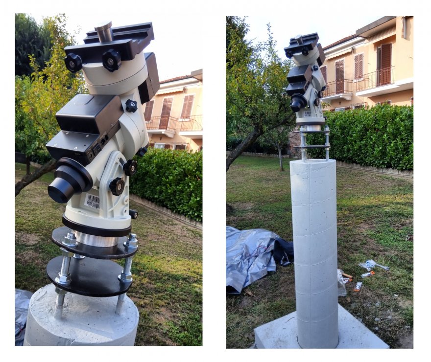

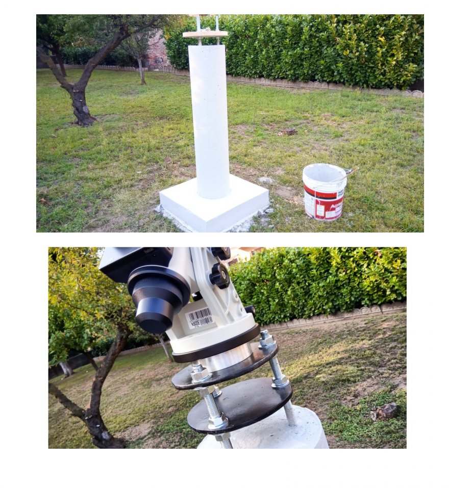

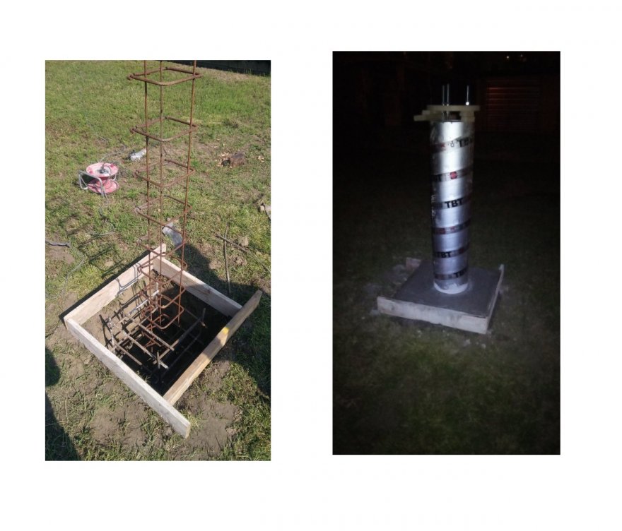

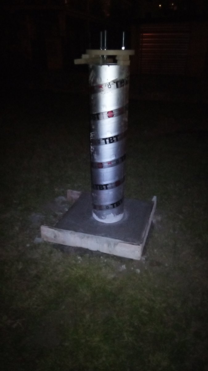

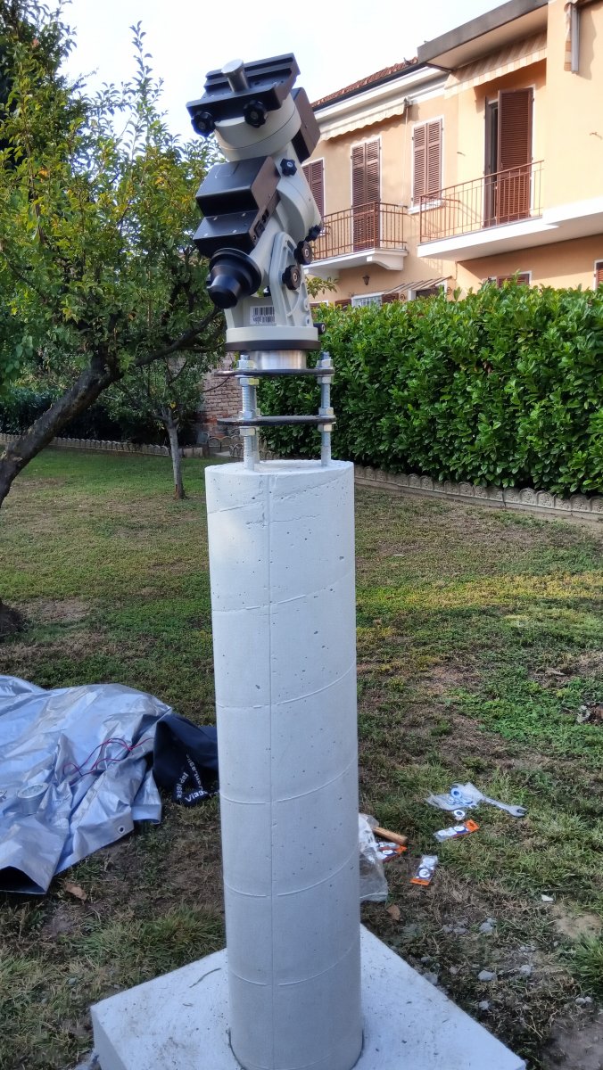

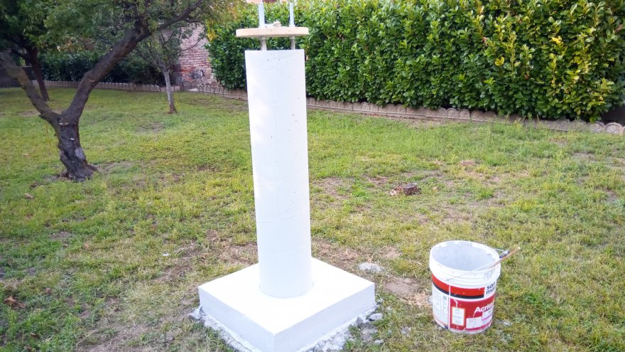

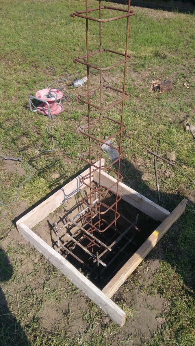

Ciao, mi sto costruendo una postazione fissa in giardino principalmente per riprese narrowband.
volevo chiedervi una info.. è possibile lasciare montato a lungo il tutto sulla colonna all'interno dello shelter (testa della montatura ottiche contrappesi ecc. ben bilanciato) oppure si rischia di danneggiare la montatura?
grazie per un vostro cortese riscontro…
Allegato 31546
Allegato 31547
Allegato 31548

Bello! Le soluzioni per tenerlo coperto ci sono, anche con strutture semi rigide, quello che può creare problemi è lo scambio termico e l'umidità che si può creare all'interno, io avevo fatto una cosa simile (di livello molto inferiore) sul terrazzo con il rifrattore 90/1000, la testa equatoriale era fissata su un tubo di quelli che usano i muratori per puntellare che hanno il vitone per regolare l'altezza, diciamo una cosa molto naif:biggrin:, poi avevo fatto un armadio di quelli di resina da giardino tagliando la battuta inferiore delle ante e facevo entrare il tutto spostandolo verso la postazione con il tubo in verticale, chiudevo le ante e ci stava tutto dentro, per sostenere l'armadio (leggero) avevo fissato sotto due guide che fermavo il tutto con delle viti a farfalla, i problemi si sono presentati alla lunga, l'obiettivo del tele si appannava all'interno, forse per scarsa intubazione e la montatura ogni tanto la dovevo oliare perché cigolava al minimo spostamento, sicuramente non era un lavoro fatto con certi criteri, ma i problemi non sono mancati...

L'idea che al momento ho io è quella una volta terminate le riprese di portarmi in casa la testa della montatura con contrappesi e ottiche montati....
Indi non avrei problemi di umidita tenendo il tutto in casa.. ma pronto ad essere ripiazzato sulla colonna in un attimo.. allineamento veloce con polemaster .. allineamento a tre stelle e via.. in poco piu di 5minuti sarei operativo
La colonna completa di interfaccia per la montatura la copro con un telo impermeabile ( vedi foto ) e con due deumidificatori ( quelli con le palline in silicone))

Così di grossi problemi non ne vedo, pensavo che volevi lasciare tutto fuori, mi sembra un bel lavoro ;)

Io lascerei tutto fuori montato (per rispondere alla tua domanda, se il tutto rimane bilanciato non si rovina nulla), prenderei un capanno per gli attrezzi simile a questo https://www.eprice.it/casette-da-gia...AXL/d-53046648 che (dopo aver tagliato il longherone in basso ed averla fornita di ruote) posizionerei su binari (normali profili ad "U" in cui far scorrere le ruote) con fine-corsa e due cunei di blocco.
Vista la natura del riparo, ovviamente non sarebbe necessario richiedere alcun permesso al comune.

bell'idea oltretutto economica.. il fatto che essendo un giardino temo un po l'umidità

Attenzione!
Non è detto che non sia richiesto alcun permesso comunale: dipende innanzitutto dal PRG, dai volumi e dai materiali.
Da me, per esempio, qualunque struttura, sia mobile, sia addossata, che aumenti la volumetria dell'immobile principale, richiede un permesso e deve avere alcune caratteristiche specifiche relativamente ai materiali impiegati.
Io mi informerei, con discrezione, ma mi informerei.
Per la paura dell'umidità, invece, puoi pensare ad una catramatura della parte a contatto col terreno (i fogli catramati che si vendono per isolare le fondazioni. Si applicano a caldo) e per la parte aerea, invece, puoi usare un impregnante "marino", di quelli che si usano per calafatare le barche.

Ottimo, io ho una cosa simile, la copertura è costituita da un telone fatto costruire apposta con una cerniera su un lato, io materiale è quello usato per le coperture dei camion, molto resistente di colore bianco, in modo da cercare di riflettere un minimo il sole. Personalmente lascio tutto fuori anche sotto la neve.

Grazie mille per i preziosi consigli.. vedrò cosa fare..
Per ora tolgo e metto testa eq e barra con le ottiche.. cmq abbastanza rapido

Relativamente ai permessi comunali, sulla cosa sono abbastanza sicuro (anche i prg, pgt et simila devono sottostare ai vincoli della normativa nazionale), già che hai messo in opera il plinto per la colonna senza problemi, anche il capanno per gli attrezzi non darà problemi.
