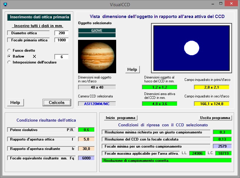

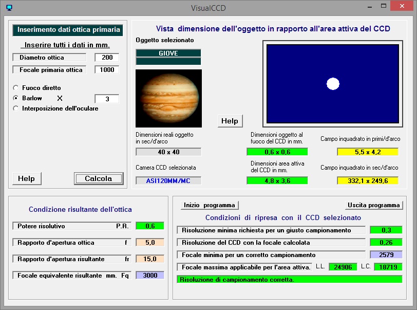

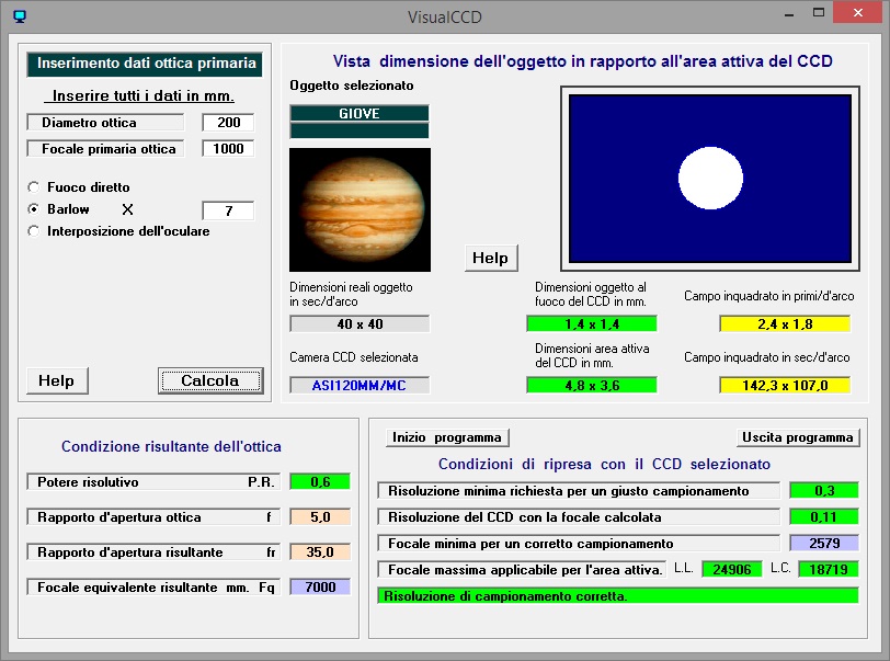

Io eviterei la barlow, primo perché sono sempre meglio gli oculari singoli, per il 90% delle occasioni bastano tre oculari per ingrandimento minimo, medio e massimo (o quattro per una scalatura migliore), e la scusa dell'uso per le riprese planetarie è (secondo me) poco valida, perché una barlow 3x è poco utile, per le riprese planetarie solitamente anche con sensori piccoli (come quello ad esempio delle asi120mm/mc di soli 4,8 x 3,6 mm) per un metro di focale ci vuole minimo una barlow 5x (che poi andrà "tirata" per aumentare il fattore moltiplicativo).
Per fare un esempio con 3 metri di focale (200/1000 + barlow 3x) avresti sul sensore un Giove di soli 0,6 mm di diametro, già per farlo arrivare al millimetro ci vorrebbero 5 metri di focale (appunto una barlow 5x) e gia siamo al limite inferiore, almeno questa si può tirare utilmente a 6 o 7x per raggiungere un diametro di almeno 1,3/1,4 mm.
Queste sono simulazioni del campo coperto da Giove su sensore asi120 con 1 metro di focale e barlow 3x, 5x e tiraggio a 6 e 7x, il resto dei parametri sono nelle immagini.
Allegato 32153 Allegato 32154 Allegato 32155 Allegato 32156
