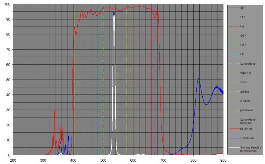

Se vuoi usarlo in fotografico, gli altri filtri ND tagliano già a sufficienza l'IR per non dare noie ai sensori sensibili nell'IR (creando gradienti, dominanti o altro); solo se volessi usare singolarmente il continuum (senza ulteriori ND) è utile accoppiarlo ad un UV-IR cut, in quanto il continuum dopo i 750 nm lascia passare un buon 45% della componente "IR vicina" ed oltre il 90% della componente "IR media" (quella oltre gli 820 nm), queste possono esse riprese dai sensori particolarmente sensibili in tale banda.
Allegato 32157
Trasmissione continuum (in blu), UV-IR cut (in rosso) e somma delle loro bande (in bianco), il resto è in legenda.
