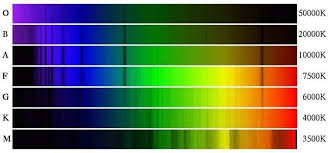

Grazie @paperbike, non ho solo capito una cosa: le nostre webcam planetarie captano l'infrarosso e l'ultravioletto? E nel caso, come fanno a "renderlo"? Sostanzialmente se un pianeta emette infrarossi o ultravioletti, visto che queste bande non sono visibili all'occhio umano, come verranno fuori a video? Di che "colore"? E le stelle? Grazie infinite
Re: Webcam e astri
Certo che captano il segnale,l'ultravioletto è il primo colore che vedi a sinistra di uno spettro l'infrarosso è l'ultimo a destra,di quest'ultimo noi arriviamo a misurare/analizzare solo fino all'H-alfa cioè 6562.81nm,questo indifferentemente se sia una stella o un pianeta Allegato 32245come vedi in figura nei primi spettri a sinistra si vede il segnale dell'ultravioletto che va poi scomparendo in base ell'emissione/assorbimento delle varie fasi di vita della stella/pianeta
a destra l'infrarosso stessa cosa in alcuni casi non è possibile rilevarlo in altri prevale quasi per il 30% /40% dello spettro.Dipende dallo stato evolutivo.
