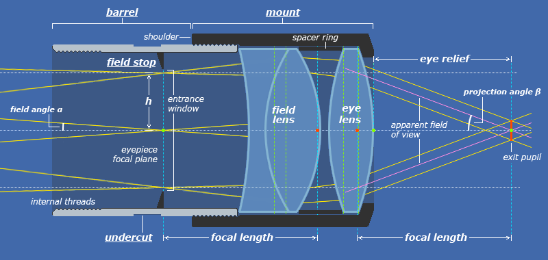

Come dice giustamente @mikyfly la differenza tra i due oculari è veramente minima; infatti il campo sfruttabile di uno strumento è dato dal diametro del diaframma presente sul piano focale, in visuale questo diaframma non è altro che il field stop (abbreviato "fs" o diaframma di campo) dell'oculare.
Allegato 32768
Quindi considerando che il massimo diaframma di campo fisicamente possibile per un oculare da 50,8 mm è di 47 mm (mentre per uno da 31,8 mm è 28 mm) per questiono ottico-meccaniche ci sono combinazioni di oculari che per focale e campo hanno un field stop + o - di tale diametro, degli esempi tipici (ovvero facili da trovare in commercio) di oculari da 50,8 mm sono:
• 40 mm - 68° - fs = 47 mm;
• 35 mm - 76° - fs = 46 mm;
• 32 mm - 82° - fs = 46 mm;
• 25 mm - 100° - fs = 44 mm.
Per oculari da 31,8 mm (nel caso si avesse solo il focheggiatore "piccolo"):
• 40 mm - 40° - fs = 28 mm;
• 32 mm - 50° - fs = 28 mm;
• 25 mm - 64° - fs = 28 mm;
• 20 mm - 80° - fs = 28 mm.
