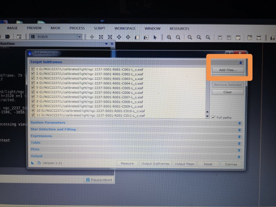

Allora, aperto il tool la prima cosa da fare e' caricare i light che si desidera analizzare nell'apposita finestra "Target Subframe":
Allegato 33494
I light devono essere gia' calibrati e corretti con la cosmetica.

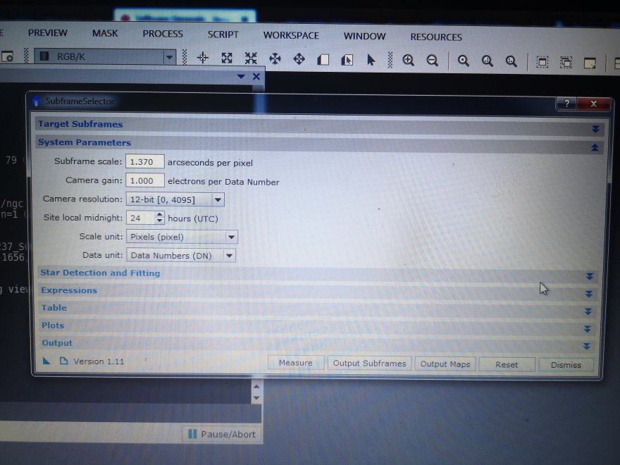

A questo punto si devono inserire alcuni parametri per la corretta analisi delle foto. I primi 3 sono i principali richiesti e qui ho bisogno di una conferma dai piu' esperti per sapere se sono corretti.
Subframe scale:
Questo valore bisogna calcolarselo e per farlo ho trovato in rete questa formula:
Arcseconds Per Pixel = (206.2648 x Camera Pixel Size in μm) / [Telescope Focal Length in mm]
Che applicata alla mia strumentazione ASI1600 mmc pixel size3.8 micron piu' APO 102 715 focale con riduttore 0.8 = 572 mm diventa:
(206.2648 X 3.8) / 572 = 1.370......
Domanda:
- La focale da utilizzare e' quella finale quindi con il riduttore....e' corretto?

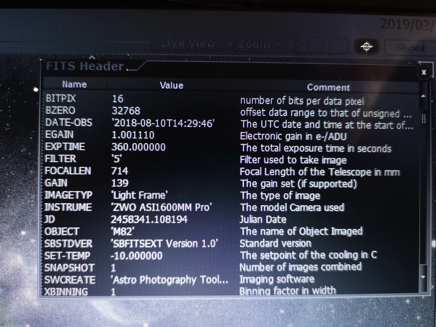

Camera Gain
Questo valore e' espresso in e-/ADU e solitamente si trova nelle specifiche della camera fornite dai costruttori. In alternativa si possono utilizzare molte funzioni di analisi di immagini, io ad esempio ho utilizzato il tool di APT che fornisce tutte le indicazioni necessarie:
Allegato 33495
Camera resolution
Nel mio caso 12 bit
Allegato 33496
Nei parametri "Star Detection and Fitting" ho lasciato quelli di default.

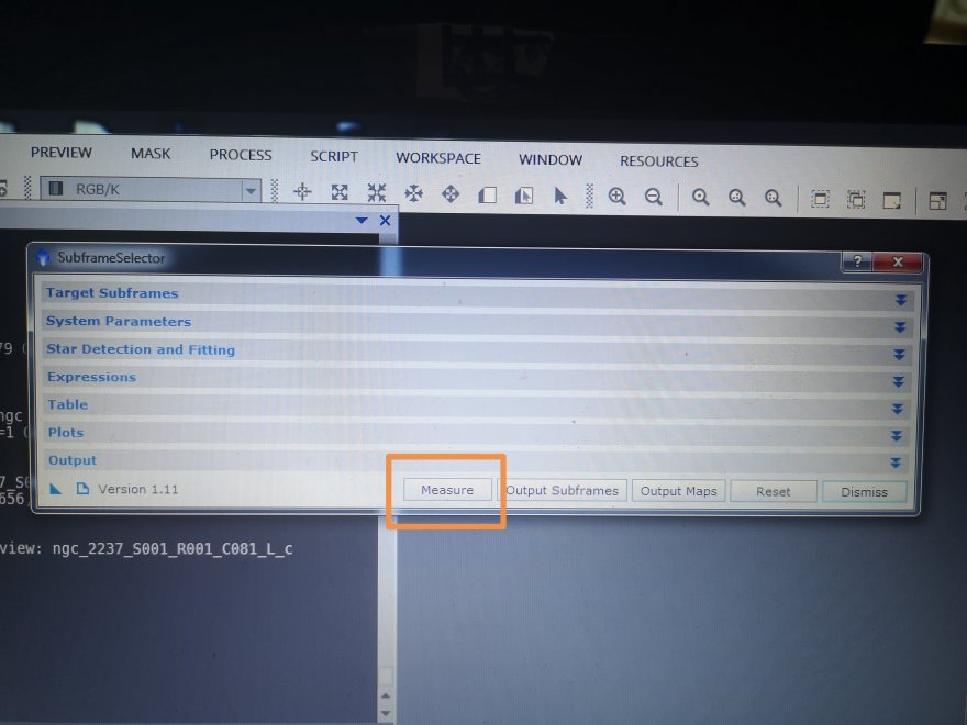

A questo punto si puo' procedere con la misurazione vera e propria premendo il tasto "Measure"
Allegato 33497

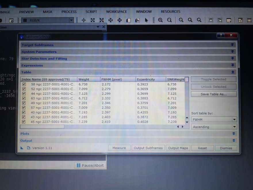

Alla fine del processo nella voce "Table" saranno disponibili tutti i valori per ogni singolo frame analizzato:
Allegato 33498

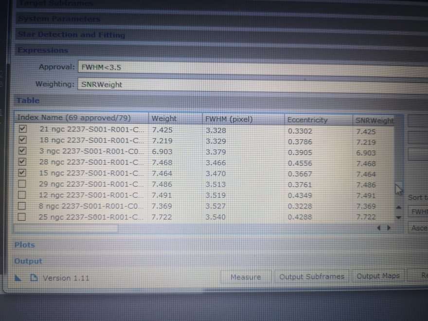

filtri:

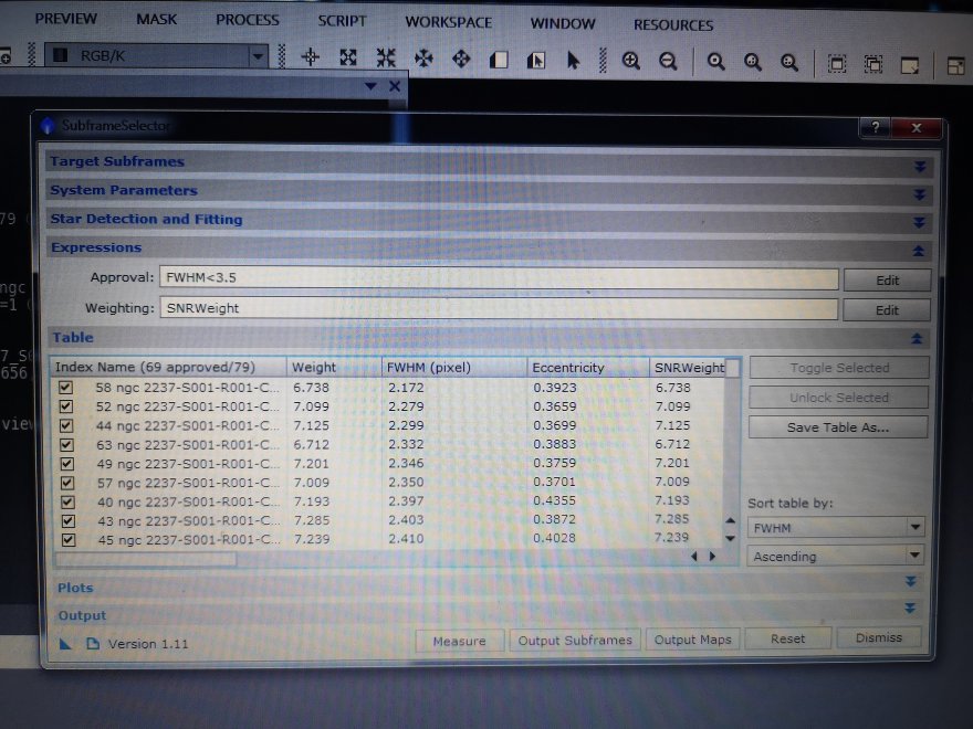

L'analisi di per se ci da una visione di insieme delle nostro foto, ma a questo punto bisogna procedere con i filtri per eliminare le foto che sono oltre i nostri criteri.
Per fare questo si possono comporre delle espressioni e lasciare fare la selezione a Pixinsight:
Ad esempio si puo' fare una selezione semplice per FWHM
Nella colonna " Expressions" ho scritto FWHM <3.5
Allegato 33499
Ripetendo la misurazione ora alla fine del processo il tool avra' ordinato e selezionato solo le foto il cui valore di FWHM e' minore di 3.5
Allegato 33500
Come si vede nelle foto lo script mi ha ordinato e selezionato tutte le foto con il valore FWHM < 3.5
Ovviamente si possono fare espressioni piu' complesse ad esempio filtrare FWHM ed Eccentricity.
In quel caso la formula conterra' i due valori separati da "&&"
Esempio:
FWHM <3.5 && eccentricity < 0.5
E cosi via....

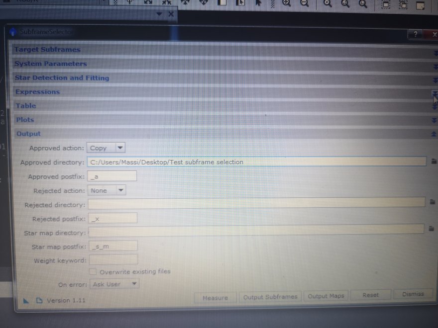

Se poi ci interessa salvare le nostre foto misurate e selezionate allora si apre la finestra "output".
Allegato 33501
Nella voce "Approved action" scegliamo Copy per creare una copia delle foto buone.
Nella voce "approved directory" scegliamo la cartella di destinazione
Nella voce "Approved Postfix" il sufflisso del file , in questo caso i miei file salvati dopo misurazione avranno il sufflisso _a.

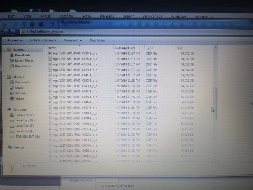

A questo punto si schiaccia "output subframe" e alla fine i file misurati, e filtrati sarenno copiati nella cartella scelta dai noi e pronti per essere utilizzati nei successivi processi di pixinsight.
Allegato 33502
