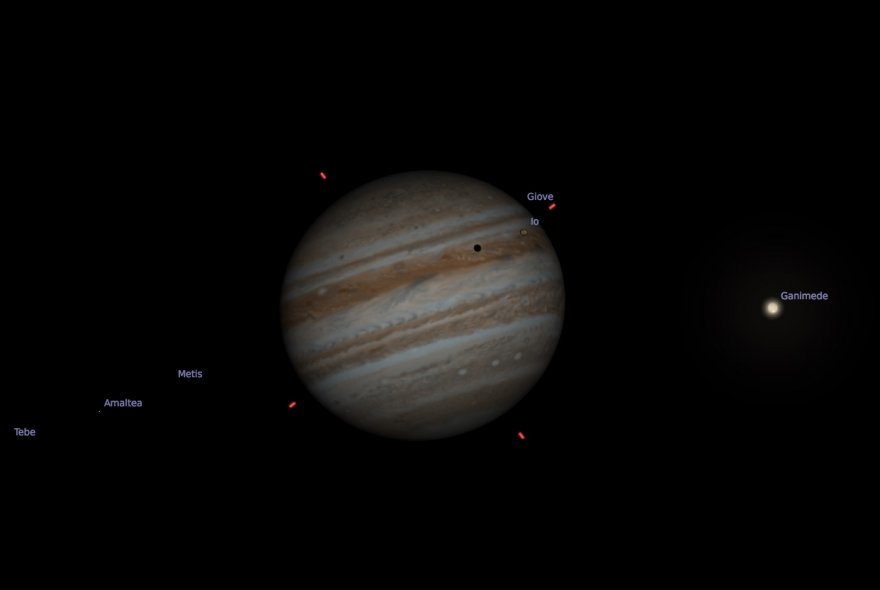

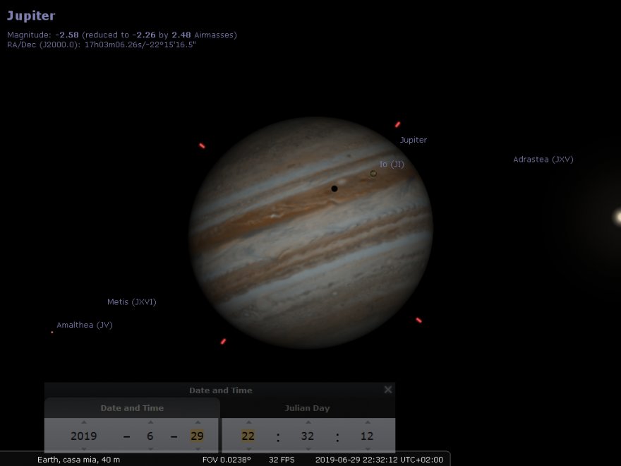

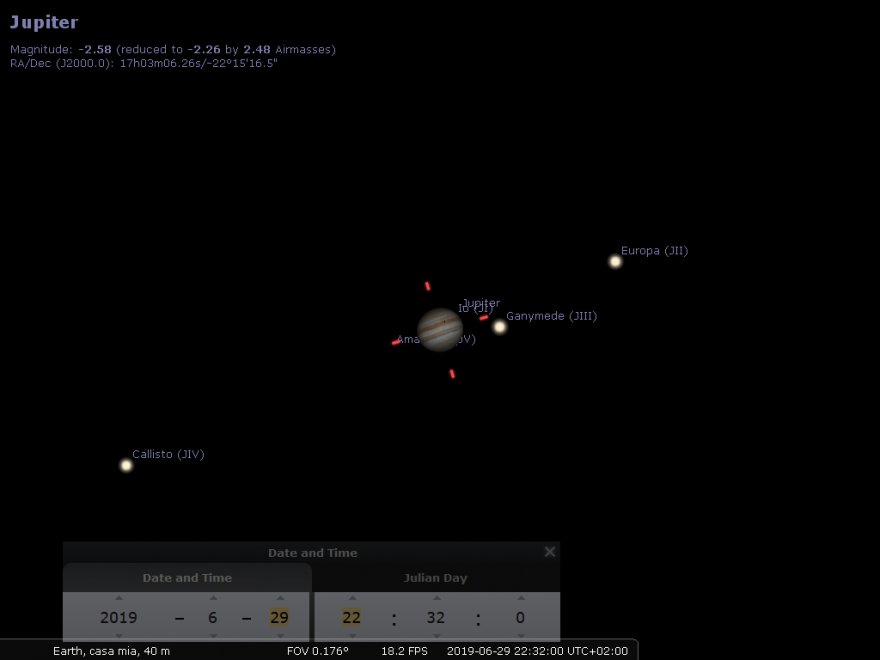

Quello che hai visto era sicuramente il transito di Io infatti per quell'ora su Stellarium (il puntino nero e netto è la sua ombra...):
Allegato 34853
L'orientamento era quello giusto soltanto che guardando con il Newton:
Allegato 34854

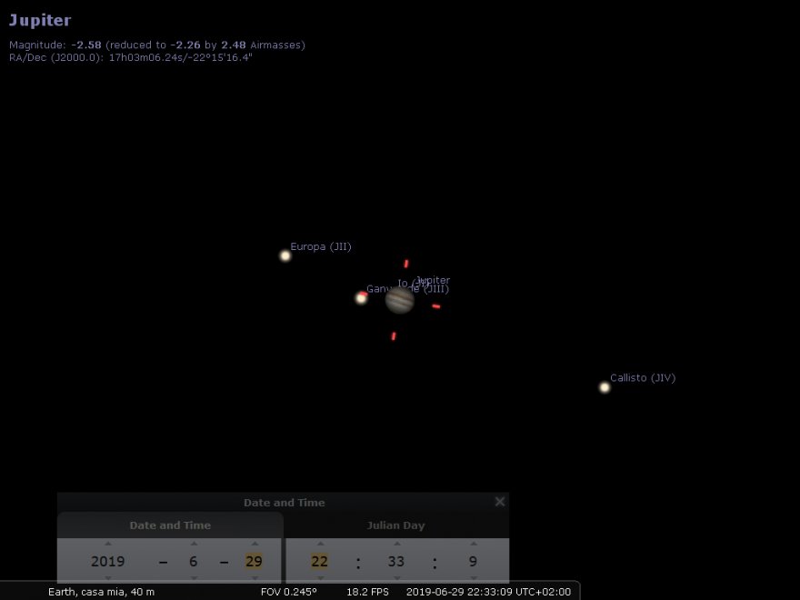

Giove ieri sera mostrava i satelliti così
Allegato 34865
con Io che transitava davanti al disco di Giove
Allegato 34866
tutto questo se osservati con un binocolo o un cannocchiale (telescopio rifrattore).

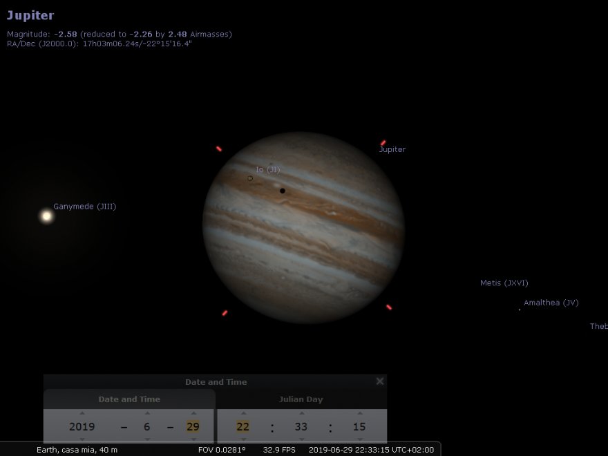

Invece con un newtoniano si aveva questo
Allegato 34867
ed Io era così in transito
Allegato 34868
dunque tutto dipende dallo strumento usato...
con stellarium la visualizzazione di default è quella dritta , quella di nostri occhi: in questo modo ci possiamo orientare molto bene nel cielo rispetto a quanto mostrato dal programma stesso!
ma se guardiamo dentro l'oculare stavolta dobbiamo dire a stellarium che deve rovesciare l'immagine: basta premere Ctrl-Shift-H (H sta per Horizontal) e così abbiamo quasi la configurazione satellitare da te osservata e disegnata...
per avere l'assoluta identità con quello da te osservato bisogna premere anche Ctrl-Shift-V (V sta per Vertical)...
è facile confondersi e rimando all'ottimo help di stellarium per i dettagli!
