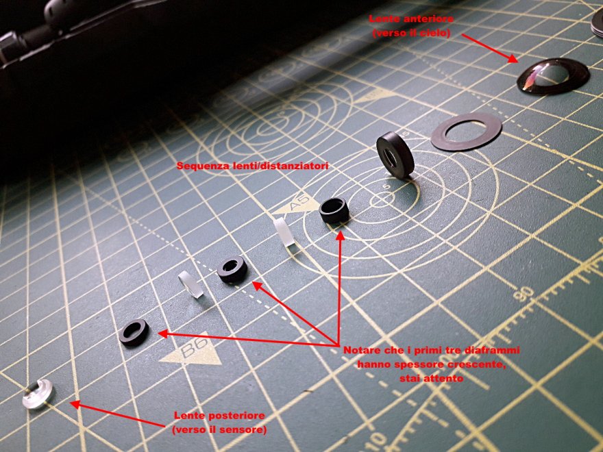

		Io ho la 120 mc, per caso l'obiettivo ha la dicitura "CCTV LENS 2.1 mm 3MP"?
Se si, dammi tempo che la smonto e ti fotografo sequenza e verso di tutto il gruppo ottico, distanziatori compresi.

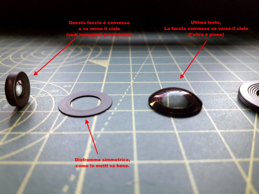

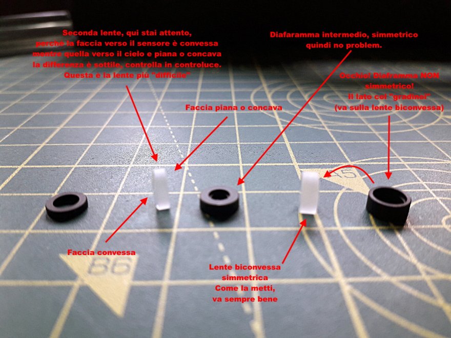

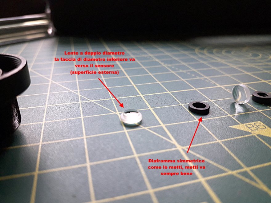

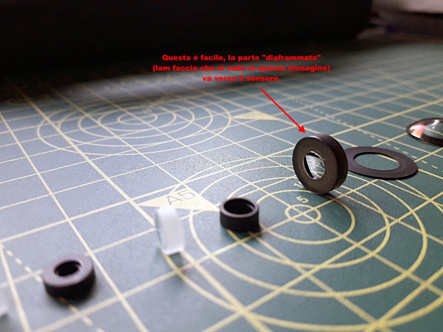

		Re: Ho fatto un piccolo disastro.
		Ciao ecco la sequenza.
La spiegazione è nelle immagini, se qualcosa non ti è chiaro, chiedi pure.
Allegato 35064  Allegato 35065  Allegato 35066  Allegato 35067  Allegato 35068

		Una descrizione simile non me la saprebbero dare nemmeno i tecnici ZWO, in 3 minuti ho rimesso tutto a posto.
