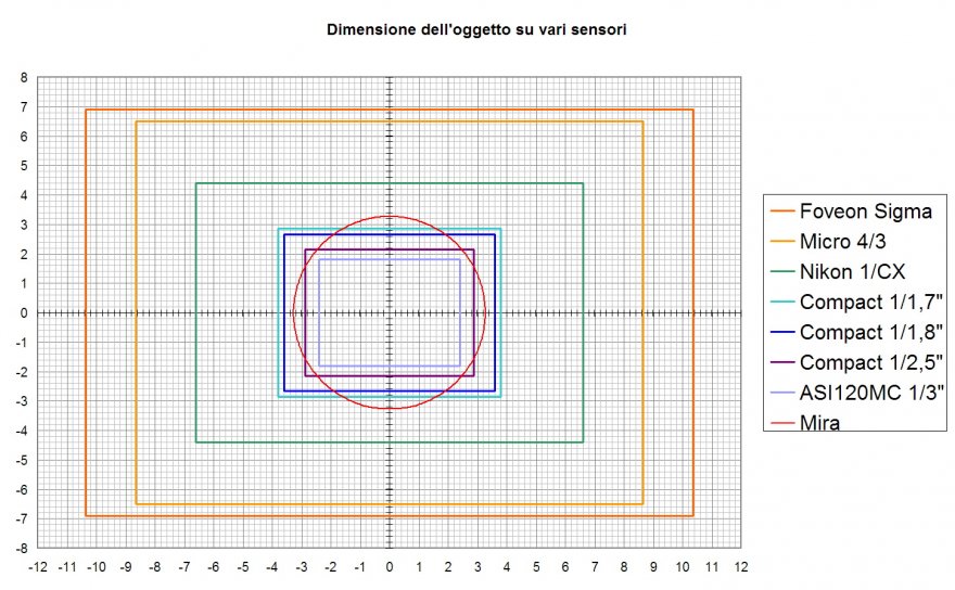

Questa immagine mostra le dimensioni della Luna* (cerchio rosso) alla focale di 750 mm (quella del tuo tele) su diversi sensori (il tuo è quello "blu" definto con compact 1/8").
Allegato 35372
(*): Dimensioni medie assunte pari a 0,5° (o 30') ma la Luna da perielio ad afelio passa da un minimo di 29,5' a un massimo di 32,9'.

Ok ma non mi quadra il ragionamento, visto il risultato della seconda formula. Stando ai risultati, sembra che entri sempre, a prescindere dal lato.. cosa mi sfugge?
Il risultato è sbagliato, devi moltiplicarlo per due. ;)
E' lo stesso errore che ho fatto io nei calcoli di due post fa, infatti anche io ho dimenticato di moltiplicare per due. :oops:
La Luna infatti, a 1000 mm di focale non ha 4,36 mm di diametro, ma esattamente il doppio.
