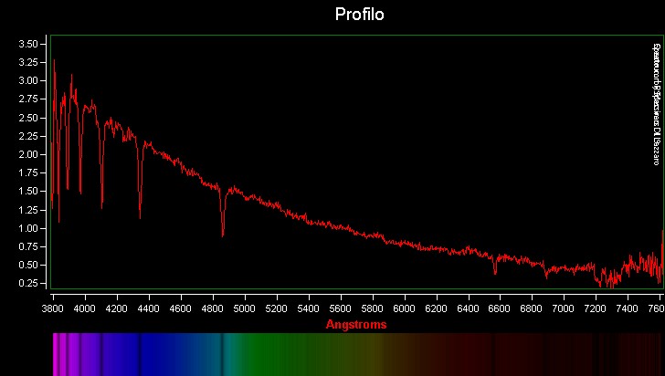

Ma eccovi lo spettro relativo:
Allegato 35631

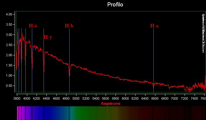

Allegato 35632 confronto con spettro di osservatorio.

il profilo mi sembra buono e ben calibrato in lambda, anche se un pò rumoroso.
I due profili che hai postato (il tuo e quello professionale) sono identici con l'unica differenza che il secondo riporta le indicazioni sulla sequenza delle linee di assorbimento della serie di Balmer.
Spiega meglio quale è la differenza che intendevi condividere con i due spettri.

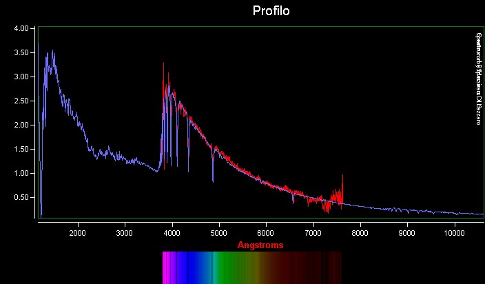

Ciao Albertus...Lorenzo si hai ragione ho tra l'altro dimenticato di inserire lo spettro giusto con la sovrapposizione che allego oraAllegato 35653 dove nella parte del visibile è praticamente identico ( o quasi), nella parte che va dal doppietto del sodio ( parte gialla ) in poi fino all'infrarosso si evidenzia molto il rumore che ha detto Lorenzo e credo sia dovuto al fatto di una poca integrazione,dalla mia postazione che era orientata a sud di Roma con tutto il bagliore che proviene dai Castelli Romani e da un imbecille di fronte a me che ha acceso tutte le lampade che aveva in terrazza.Sta di fatto comunque che una strumentazione di osservatorio ha a disposizione di solito un cielo molto migliore del mio e attrezzature più sofisticate con le quali ottenere risultati migliori, come vedi dal grafico possono arrivare ad operare su lunghezze d'onda maggiori,e soprattutto con uno spettroscopio con un reticolo più performante cioè con più linee/mm possono lavorare in alta risoluzione e su righe specifiche ed apprezzare quei dettagli che con un Alpy non avrai mai.

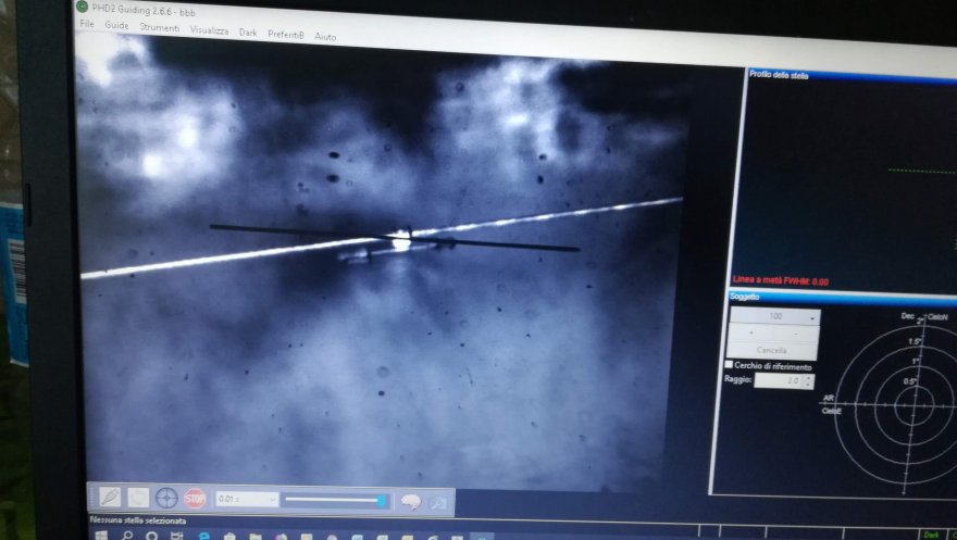

Ciao Lorenzo ,in effetti la tua ipotesi è più che plausibile se osservi questa immagine vedrai che ero intento a sistemare la fenditura di phd su quella originale e probabilmente lo scatto che ho elaborato è proprio questo,che è quello migliore ,perché l'altro giorno ho dedicato tutto il tempo a sistemare i problemini di cui parlavamo prima delle ferie.Allegato 35656

non capisco ... l'immagine della camera di guida dovrebbe mostrare "di suo" la fenditura (specchiata) più scura sul campo stellare inquadrato, come l'immagine che ti allego. Il tuo target va posizionato al centro della fenditura, solo così sei sicuro di catturare il maggior numero di fotoni.

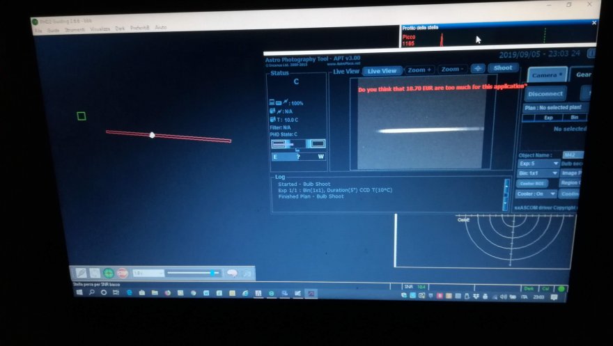

Ciao Lorenzo però io non capisco come mai nella tua foto ci sono una quantità di stelle e nel mio si e no 3:shock:comunque ti allego anche questa foto della fenditura fatta di giorno mentre allineavo tutto:Allegato 35658,poi quando arriva il buio e mettendo a fuoco la stella target la fenditura sparisce e non la vedo più per questo uso quella di phd ,ma cosa sbaglio ancora non l'ho capito:sad:

puoi fare le prove di giorno, puntando con la camera di guida un oggetto/paesaggio lontano. Il fuoco della fenditura è determinato dalla posizione con la camera di guida. Devi fare in modo di vederla bene messa a fuoco spostando opportunamente la camera di guida. Il fuoco del target è determinato invece dal fuocheggiatore del telescopio.
In queste serate puoi fare anche la prova con la Luna. Dovresti vedere a fuoco sua la Luna che la camera di guida. Lo spettro della Luna è praticamente quello del Sole. Lascia stare la fenditura artificiale di phd.

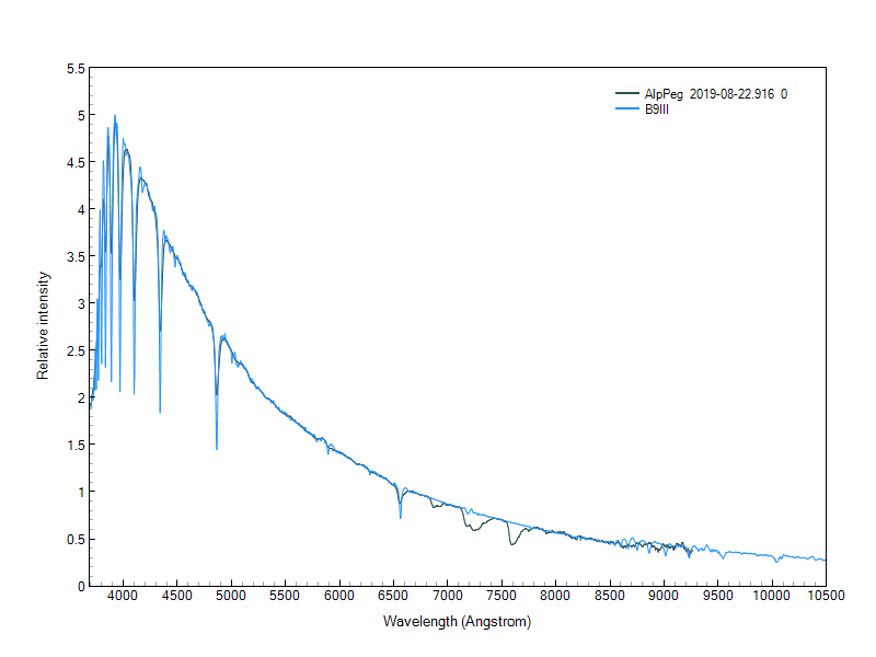

Ciao Massimo. Davvero uno bello spettro. Non vedo l'ora di avere l'Alpy per divertirmi un pò. Nel frattempo mi sto divertendo con l' SA100 facendo varie prove e confronti. Allego anche io lo spettro di Markab che ho usato come stella di riferimento per elaborare 31 Peg e 25 Peg.
Saluti Tonino
Allegato 35691
