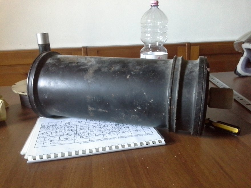

In un angolo del magazzino del Gruppo Astronomico Viareggio, giaceva da anni un Cassegrain da 150mm.
A forza di vederlo là, buttato in angolo, mi sono impietosito e l'ho raccolto ed esaminato.

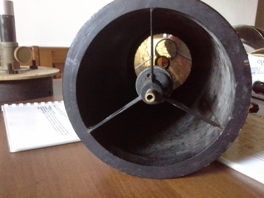

Una struttura bella solida, un focheggiatore elicoidale rudimentale e totale assenza di sistemi di puntamento.
Venni poi a sapere che la sua funzione era di fare da telescopio guida (e forse, anche da cercatore) a un telescopio di 400mm.
Si presentava così
Allegato 35813

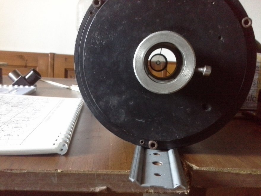

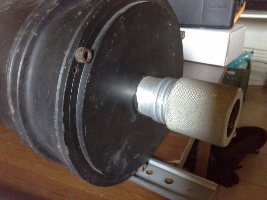

Il focheggiatore
Allegato 35814
Vista posteriore
Allegato 35815
Vista anteriore
Allegato 35816

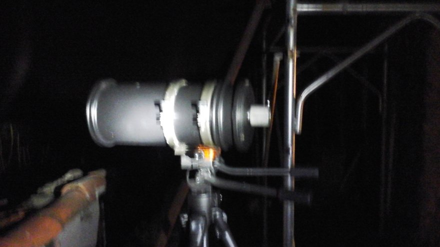

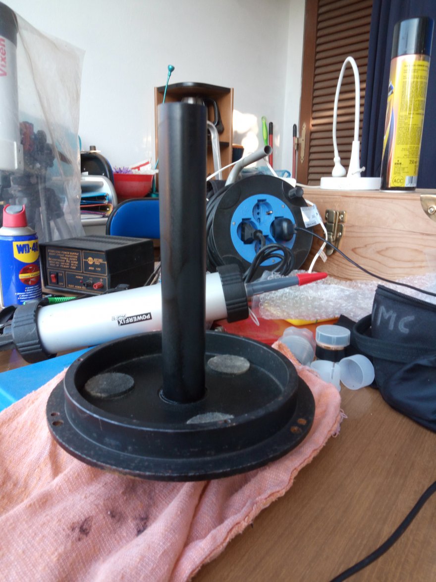

Mi sarebbe piaciuto tanto poterlo utilizzare.
Il peso non è indifferente: 8 chiletti.
Apertura di 150mm e lunghezza focale stimata di 1700-1800mm. In linea col ben noto Maksutov-Cassegrain Skywatcher.
Non ci sono paraluce interni, i riflessi parassiti la fanno da padrone; al punto che di giorno è inutilizzabile.

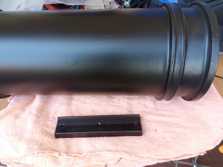

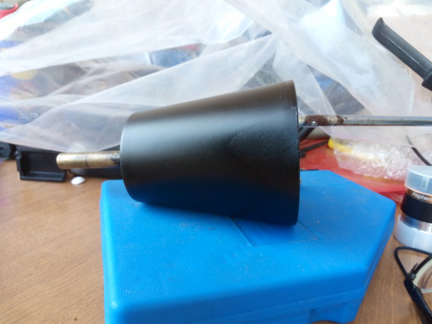

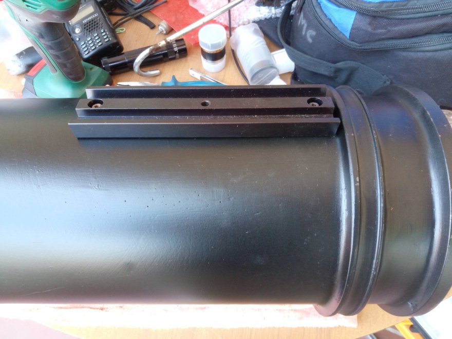

L'obiettivo: realizzare i paraluce interni; rivestire l'interno col vellutino nero; montare uno zoccolino per il cercatore; applicare una barra di tipo Vixen.
I riflessi interni sono stati totalmente eliminati, il telescopio è ora utilizzabile "stand alone", va benissimo con le camere planetarie, ma... non è più lui!
Ora è come un MC di tacca media come lo Skywatcher 150. La perdita di definizione è palpabile e non regge più gl'ingrandimenti esasperati come faceva prima. Colpa anche dell'ostruzione, che è aumentata...
D'altra parte, come telescopio guida andava bene così com'era; anche in considerazione del fatto che i cieli dell'epoca sua erano un tantino migliori di quelli attuali. Pazienza!

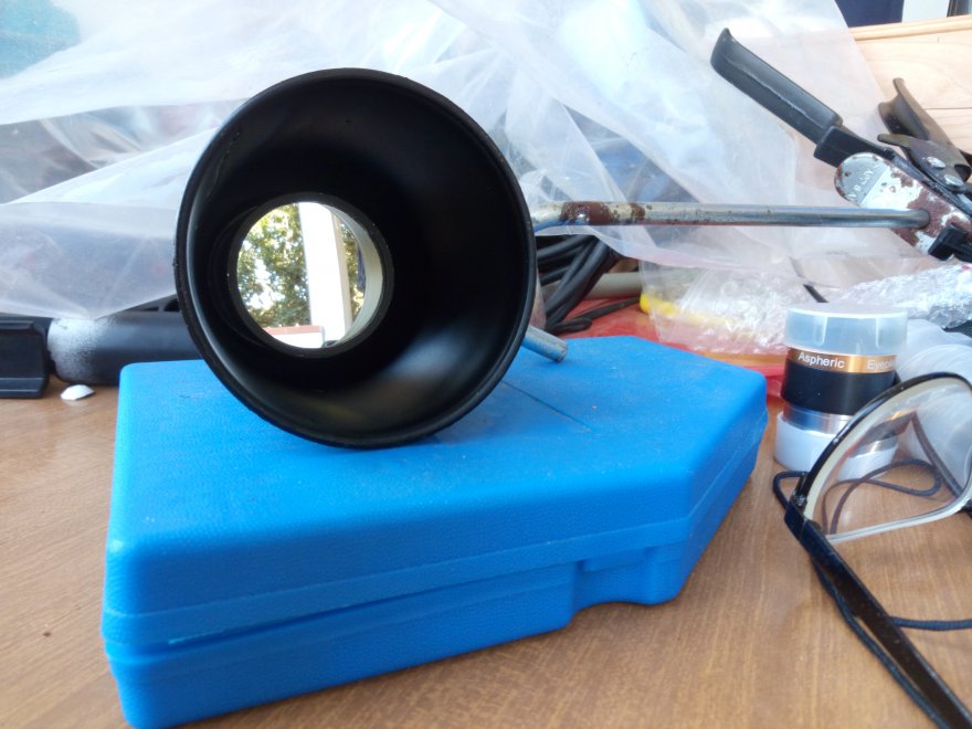

Allegato 35819
Paraluce del primario (tubo PVC da 30mm)
ATTACH=CONFIG]35820[/ATTACH]
Allegato 35818
Paraluce del secondario (bicchiere di plastica)
Neanche a farlo apposta, il bicchiere l'hi trovato delle dimensioni perfette!
In futuro, proverò con un paraluce cilindrico più piccolo, se non taglierà parte del fascio di luce.

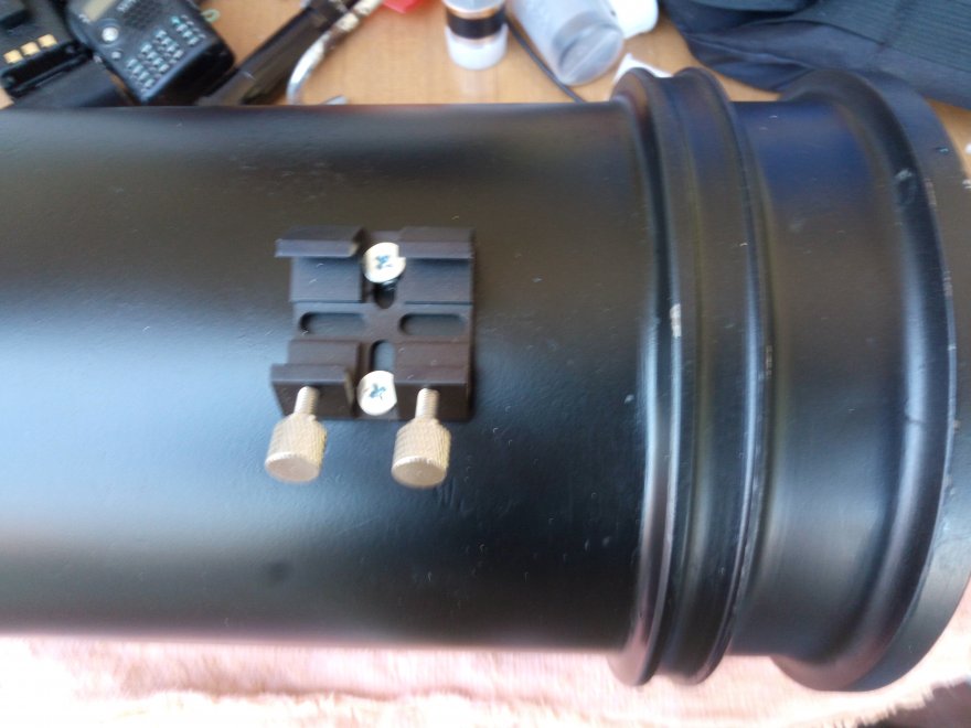

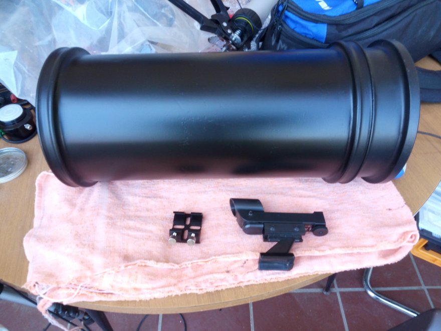

Lo zoccolino per cercatore di tipo Vixen.
Allegato 35823
Allegato 35824

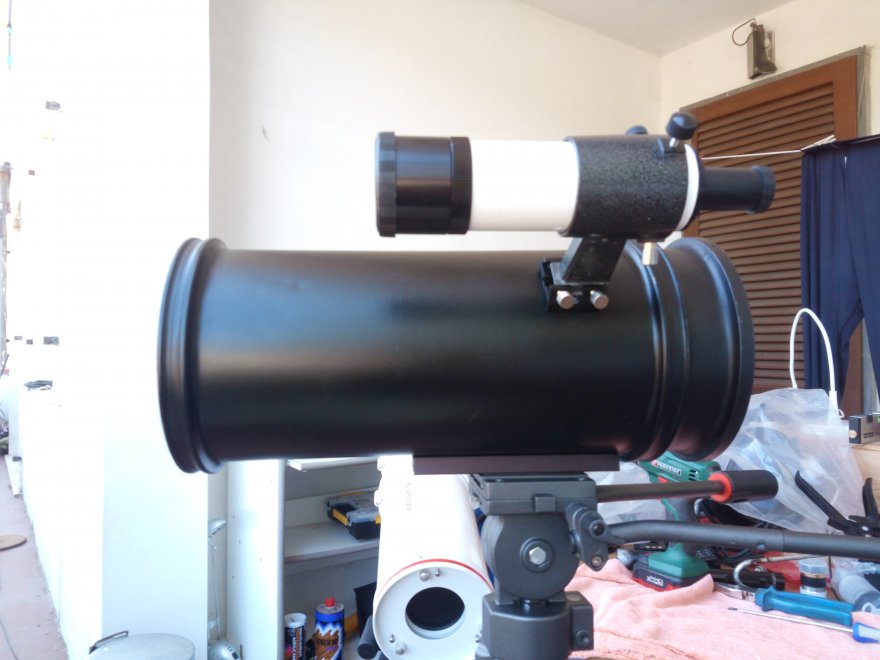

La barra di tipo Vixen.
Allegato 35825
Allegato 35826

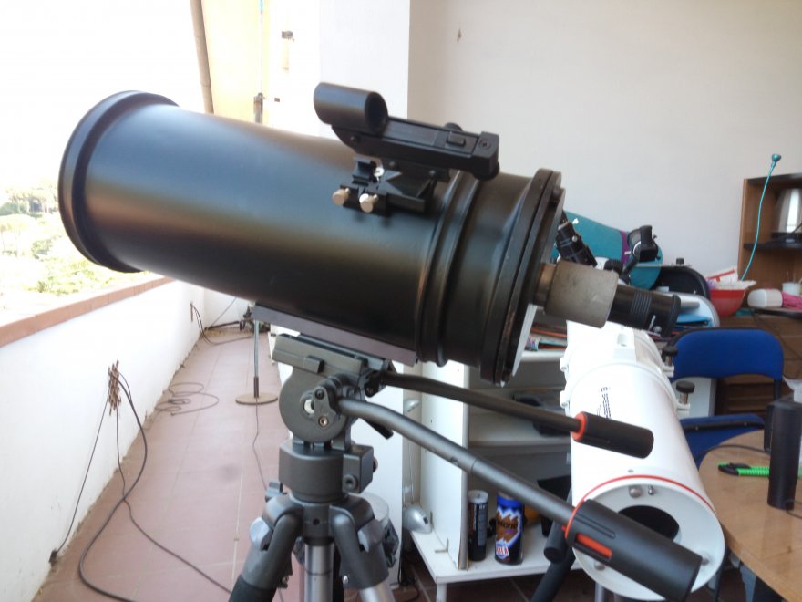

Il prodotto finito.
Ora si rappresenta l'enorme problema della sostituzione del focheggiatore, perché il fuoco è talmente all'interno che non si possono usare diagonali (e io ho l'artrosi cervicale).
Dal punto di vista meccanico, l'operazione sarebbe anche semplice.
Sfortunatamente, le geometrie ottiche dello strumento richiedono un focheggiatore a bassissimo profilo da 1,25"... praticamente introvabile.

Un consiglio spassionato, togli quell'immenso paraluce dal secondario e mettigliene uno non più lungo di 15 mm (anzi, taglia direttamente a misura il paraluce secondario), l'aumento (molto relativo) di luce diffusa sara ampiamente compensato dalle enorme riduzione dell'ostruzione; tanto quello che fa quasi tutto il lavoro è il paraluce del primario.
Re: Restauro e "tuning" di un Cassegrain puro
Grazie, Angelo.
Il coro è unanime e infatti la cosa è piuttosto logica. In origine era senza i paraluce, ma ricorderai di certo i bei cieli di mezzo secolo fa, l'epoca dello strumento...:cry:
