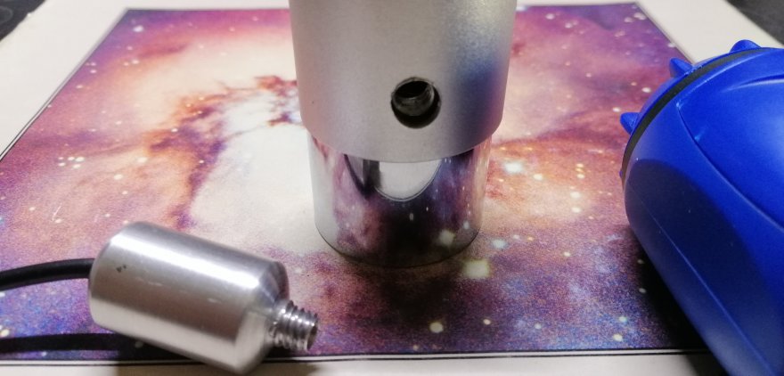

Non avendo niente da fare, mi sono costruito un oculare con reticolo illuminato, con lo scopo che mi potrebbe venire bene durante l, allineamento della neq6.
Ho usato un oculare ploss da 20mm,allinterno ho creato al tornio un barilotto di misura sul quale ho fissato del filo da 0,05centesimi in rame, ho fatto scorrere il Barilotto all, interno dell, oculare fino a trovare il fuoco giusto, dopo di che lo bloccato in posizione, poi ho costruito il Barilotto larerale filettato all, interno del quale ho montato un mini LED rosso, per l, alimentazione ho usato una di quelle lampadine che si indossano sulla testa, all, interno della quale sono alloggiate le pile l, interruttore ed il cip che in questo caso mi permette di variare l, intensità luminosa in due posizioni e in più a la modalità lampeggio, proprio quello che ci voleva vi allego due foto. Allegato 35865Allegato 35868Allegato 35869Allegato 35870Allegato 35871
