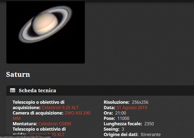

Allegato 36152
questa è la mia camera

Va bene anche per il c8, c'è bisogno di qualche adattatore per fissarla?
Re: Camera planetaria
Direi di no. È come un qualsiasi oculare da 1,25".

Ho dato un occhiata alla camera postatami da @andreafiu, sullo stesso sito mi è caduto l, occhio sulla 120 mc la quale costa di meno, secondo voi la differenza di prezzo giustifica la qualità superiore della prima, oppure per iniziare può andare bene anche la asi 120 mc.
Io per sicurezza uso un raccordo T2, il visulBack del c8 non è saldo
Hai letto le caratteristiche della 290 e quelle della 120?

@andreafiu con la 290 mm e C9,25 quando fai imaging planetraio c’è poi bisogno della barlow o riprendi a focale nativa?
