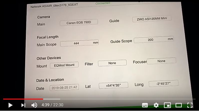

Io ho risolto tutti questi problemi, sapete come? comprando ASIAIR
Per chi non sa ASIAIR è uno scatolotto miracoloso capace di gestire la montatura, allineare, guidare e riprendere in poche parole la pulsantiera della montatura non la usi più.
Per la guida occorre impostare i parametri , il tipo di camera, la focale del telescopio di guida , il resto lo fa tutto lui in
automatico
Allegato 36343

Mi sono spiegato Male
Chiarisco
ASIAIR funzione PA "POLAR ALLING."
Tu devi solo la montatura a nord il polar Alling fa tuto lui di dice se devi agire su la regolazione di AZIMHUT e Altezza senza guardare il cannocchialino guarda il filmato che posterò
Il PDHGUDING Incorporato ha solo i settaggi della aggressività non mi dilungo guarda il filmatohttps://www.youtube.com/watch?v=kLnp...c0r19xmLdq_ORw
