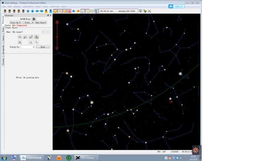

Riguardo a SkyX e' una mappa stellare tipo Stellarium o Sky Chart che ti permette di collegare il telescopio e puntare direttamente gli oggetti.
Ha anche una ottima funzione di plate solving e sincronizzazione .Puoi gestire tutto da li ma io lo uso solo per il puntamento..anche per il plate solving preferisco lasciare gestire tutto a SGP
Allegato 36648
