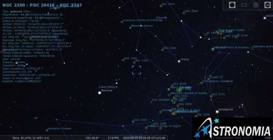

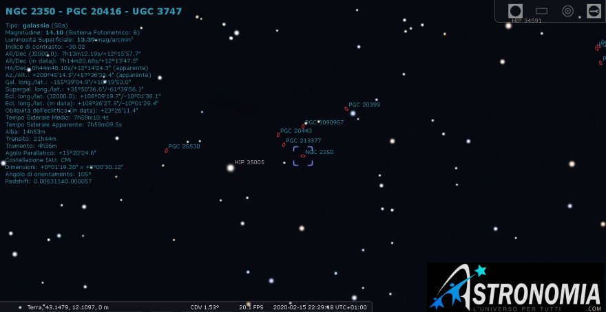

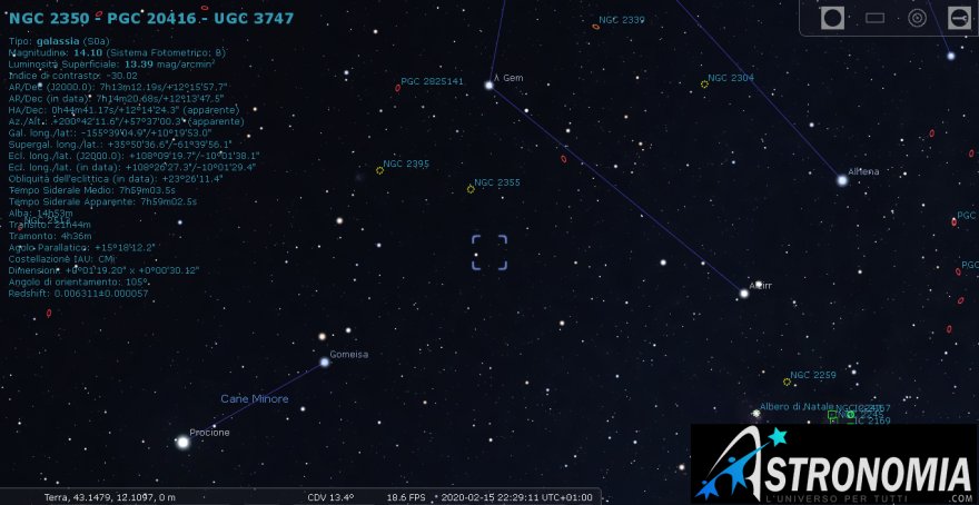

TROVIAMO NGC 2350 CON STELLARIUM
Allegato 36810
Allegato 36811
Allegato 36812
Trovare la NGC 2350 effettivamente non è una cosa semplice se: 1- non si ha a disposizione un buon cielo nero, 2- non si dispone di almeno un diametro di 200mm 3-non si ha una buona dimestichezza con lo Star Hopping.
Di fatto con un buon cercatore Telrad o un oculare a grande campo le cose si semplificano parecchio perché si può partire da Procione (alfa Cnm +0.4) e Gomeisa (Beta Cnm +2.85) le stelle che di fatto segnano visivamente la costellazione del Cane Minore, unendo la stella alfa con la beta dirigendosi verso la limitrofa costellazione dei Gemelli a circa 3° dalla stella beta si individua la galassia in oggetto a questo DSJ.
