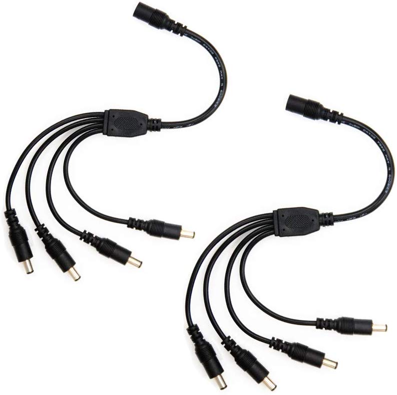

Re: Sistemare i cavi strumentazione
Per i cavi di alimentazione puoi utilizzare un cavo splitter 8 euro circa
Allegato 36876
