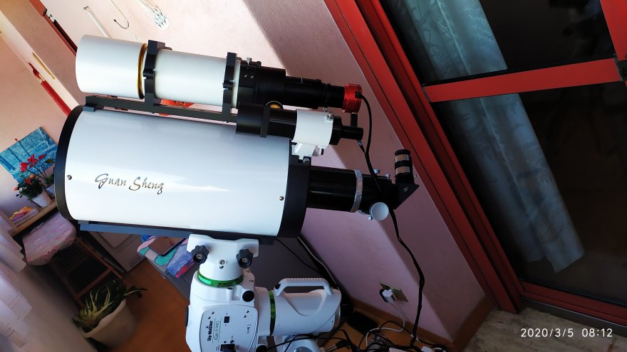

Mi sa che questo me lo tengo , è arrivato ieri sera non potuto provare , meteo:twisted:
L'ho provato questa mattina in visuale ,solito target Ho avuto l'impressione i visualizzare con un Apo da 200mm:biggrin: Luminosissimo anche se e correinti ascenzionali da me sono fastidiose le immagini erano ferme con un oculare da 15mm a 108X
Per Adesso Soddisfatto Ringrazio Giuliano Monti di Tecnosky per avermelo messo a puntino , appena possibile lo provo sulle stelle
.Allegato 37294
Re: Rc da 8"
Il setup si presenta bene, pensavo fosse più piccolo, è una bella bestia, adesso però ci devi cavare almeno una foto prima che lo cambi ;)
