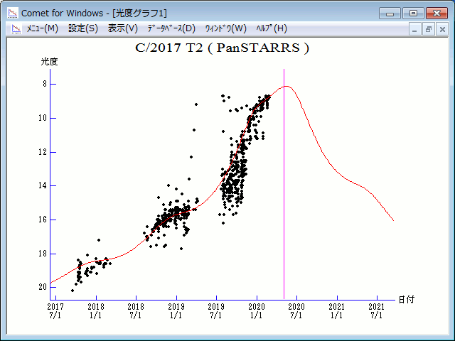

C/2017 T2 PANSTARRS
Scoperta come spesso accade dal sistema esplorativo astronomico Pan-Starrs (Panoramic Survey Telescope & Rapid Response System) delle Hawaii la cometa ha un periodo enorme di oltre 624.650 anni e quest'anno raggiungerà il perielio il 4 maggio 2020 a 1.52 Unità Astronomiche, dalla Terra il giorno di maggiore vicinanza è stato il 29 dicembre 2019.
Il 21 febbraio Carlos Labordena l’ha osservata a +8.9 con un aumento di 0.1 magnitudini dall'ultimo mese ma si prevede possa arrivare a raggiungere i +8.3 nella primavera.
Nei mesi di marzo/aprile la cometa transiterà tra le costellazioni di Cassiopea e Giraffa…
Da tenere sott'occhio la sua traiettoria dato che tra il 6 e il 13 del mese di marzo la cometa passerà vicinissima alla nebulosa Cuore
TRAIETTORIA APPARENTE
Allegato 37316
CURVA DI LUCE
Allegato 37317

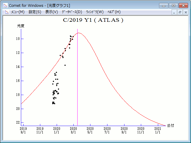

C/2019 Y1 ATLAS
Cometa non periodica scoperta il 16 dicembre 2019 dal progetto di ricerca ATLAS, Gli elementi orbitali di questa cometa sono alquanto simili a quelli delle comete C/1988 A1 Liller, C/1996 Q1 Tabur e C/2015 F3 SWAN: questa somiglianza ha fatto ipotizzare che abbiano tutte un'origine comune, la frammentazione, forse avvenuta oltre 3.000 anni fa, di una preesistente cometa e che altre comete con orbite similari possano essere scoperte nei prossimi anni. È probabile che quando il periodo di osservazione avrà raggiunto i due-tre mesi anche questa cometa risulterà una cometa a lungo periodo come le sue consorelle (fonte Wikipedia)
Il 21 gennaio Carlos Labordena l'ha osservata a +9.7 con un incremento incredibile di ben 1.7 magnitudini dall'ultimo mese rendendo questa cometa tra le più luminose del cielo boreale.
Nei mesi di marzo/aprile la cometa si muoverà all'interno delle costellazioni di Andromeda e Cassiopea e sarà visibile solo nella prima parte della notte.
Allegato 37318
CURVA DI LUCE
Allegato 37319

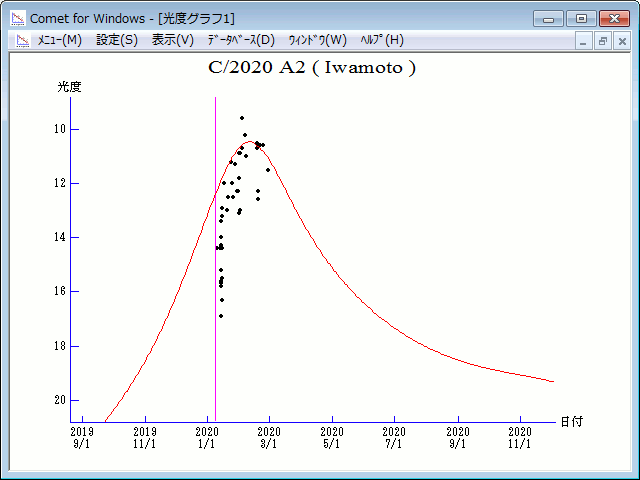

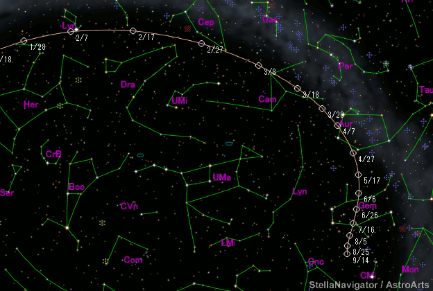

C/2020 A2 IWAMOTO
Seconda cometa scoperta in questo primo 2020 dall'ormai famoso e proficuo astrofilo Masayuki Iwamoto (scoperte già 5 comete), l'8 gennaio è transitata al perielio a 146.600.000 km
Il 21 febbraio Mike Meyer l'ha osservata a +10.6. purtroppo la cometa da questo momento andrà ad affievolire gradatamente la sua luminosità portandola entro circa due mesi ad essere visivamente fuori portata dai nostri strumenti.
Nei mesi di marzo e aprile la cometa transiterà apparentemente tra le costellazioni della Giraffa e Auriga.
Allegato 37320
CURVA DI LUCE
Allegato 37321

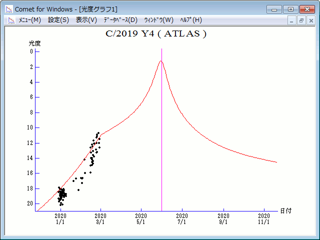

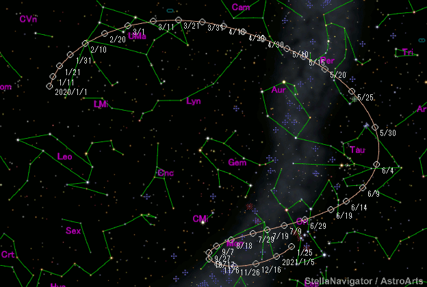

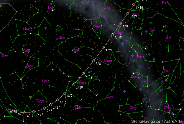

C/2019 Y4 ATLAS
Promettente cometa scoperta il 28 dicembre 2019 dal progetto di ricerca ATLAS (Asteroid-Terrestrial-Impact Alert Sistem) che dovrebbe raggiungere a fine maggio il perielio a 0.25 unità astronomiche dal Sole; dai primi elementi orbitali sembra essere un frammento della Grande Cometa del 1844. Vista la sua enorme eccentricità la cometa ha un periodo orbitale di ben 4400 anni. Si presume che potrebbe arrivare a toccare la magnitudine +1 per la metà di maggio,il che diverrebbe una cometa visibile anche a occhio nudo.
Il 28 febbraio Michael Jager l'ha osservata a +11.5
Nei mesi di marzo e aprile la cometa transiterà all'interno delle costellazioni dell'Orsa Maggiore, Lince e Giraffa sfiorando numerosi oggetti deep sky
Allegato 37322
CURVA DI LUCE
Allegato 37323

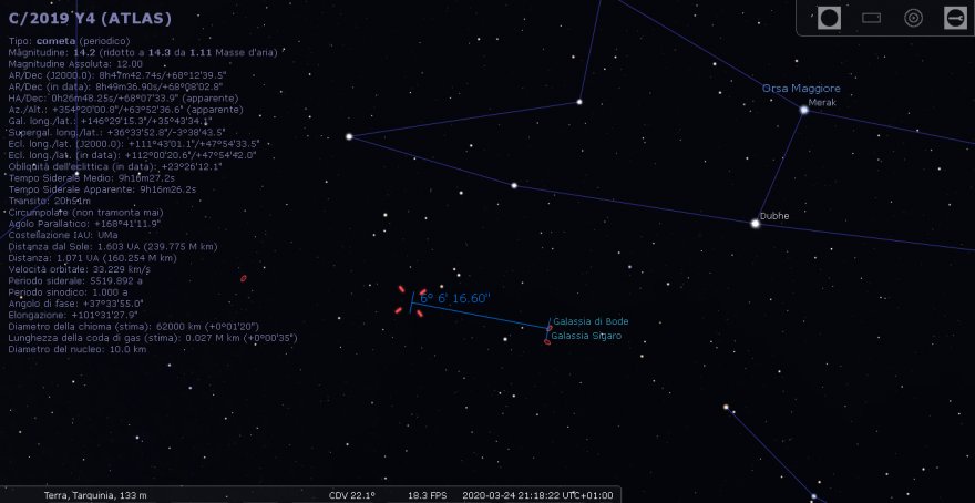

Se questa sera tiene ancora botta il meteo cerco la Y4, la posizione è favorevole, se non ho fatto male i conti circa 1° a N/E da M81, prima che riparte la Luna ci provo...
Re: Comete dei mesi di Marzo/Aprile 2020
io non l'ho ancora tentata ma stellarium questa sera me la dà a oltre 6° da M81/82:
Allegato 37462
eh! Io ho preso il dato attuale su The Sky, e confrontato con Stellarium che su Smart non la riporta, e andare a stasera la posizione sarà diversa, devo cominciare a usare quello sul Tablet che ancora non ho visto come si aggiorna, Grazie, terrò conto della mappa..;)
