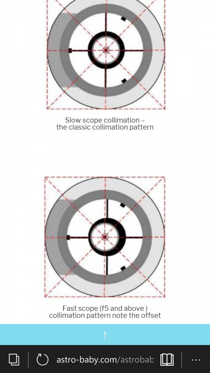

Salve a tutti, prima di lanciarmi nella mia prima collimazione, ad evitare danni che potrei procurare allo strumenti, mo chiedevo se questa foto fosse sufficiente per capire se c'e' del lavoro da fare o se la collimazione vi sembra a posto. grazie in anticipo
Allegato 37472
Re: collimazione
La foto fatta così non dice molto, quantomeno dovrebbe essere fatta in asse al focheggiatore con lo specchio secondario, sostanzialmente devi vedere stando con l'occhio al centro del focheggiatore questo in figura, basandoti al rapporto focale se f5 oppure oltre.. Se usi un tappo forato meglio..
Allegato 37473
